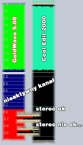

Podczas zgrywania dźwięku w każdym programie (Cool Edit 2000, GoldWave 5.08, Nero Wave Editor) aktywny jest tylko kanał lewy (górny). Kanał prawy przez cały czas jest nieaktywny.
Zgrywam przez wzmacniacz kabelkiem mini jack z wejście Tape 1 lub Tape 2 out (rec). Za każdym razem to samo.
Dźwięk na komputerze leci stereo. Próbowałem przy wzmacniaczu wyłączyć jeden kabelek (czarny lub czerwony). Za każdym razem na komputerze był dźwięk (w głośnikach, nie przy zgrywaniu). Świadczy to o tym, że wzmacniacz wysyła sygnał do komputera stereo, a komputer odtwarza to też stereo.
Problem więc leży w nagrywaniu, bo odtwarzanie jest w porządku. Nie jest to więc ani wina kabla, ani wzmacniacza, ani karty dźwiękowej. Pozostaje jedno: wina systemu operacyjnego. Mam Windows XP Professional. Czy ktoś wie jak to można naprawić? Prawdopodobnie jest coś zwalone z prawym kanałem przy zgrywaniu z line-in. Czy są jakieś opcje, które tym sterują i czy można je zmienić?
P.S. Ciekawostka: podczas zgrywania Cool Editem 2000 (w GoldWave 5.08 i Nero Wave Editor to się nie zdarza) gdy w Ustawieniach głośności - Nagrywanie gdy przesunę suwak odpowiadający za głośność Line-In w pewne miejsce (w drugą kreską od dołu, szczegóły w screenie) dźwięk w Cool Edit 2000 wskakuje w stereo! Jednak nie jest on czysty. Kanał lewy jest ciszej, ale nadaj jest OK. Natomiast kanał prawy także jest, jednak trzeszczy jakby był zgrywany z radia, które nie jest dobrze nastrojone.

Cóż... wpadłem na pomysł, by zamiast do Line-In wpiąć kabelek do wejścia na mikrofon. Podziałało Teraz dźwięk jest stereo. Nie wiem czy to się odbije na jakości przesyłu, ale chyba nie powinno.
