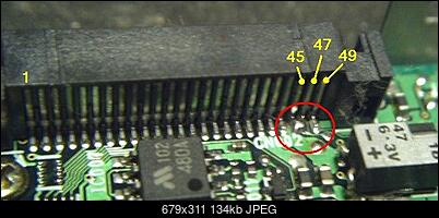

Stary 09.12.2006, 23:25   #8
wolfdog
Avatar użytkownika wolfdog
Data rejestracji: 24.06.2002
Lokalizacja: Valhalla
Posty: 393
wolfdog zaczyna zdobywać reputację <1 - 49 pkt>
Mialem ten problem kilkakrotnie zlutuj piny 47 razem z 45 oboetnie czy po stronie nagrywarki czy laptopa na 100% zadziala oto rozpiska jakie piny i gdzie sie znajduja
