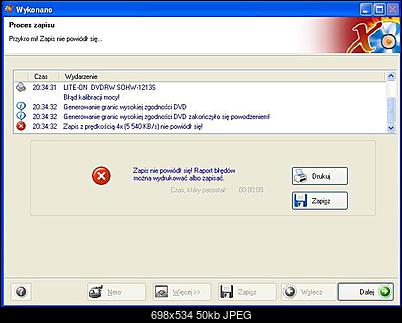

Chcia***322;em nagra***263; p***322;yt***281; DVD i pojawi***322; mi si***281; b***322;***261;d kalibracji mocy , co to oznacza , czy kto***347; wie ?

to znaczy ***380;e musisz zaktualizowa***263; bios je***347;li masz stary,u***380;y***263; lepszej p***322;yty

Nagrywarka sie sypie... Oddaj na gwarancje do serwisu... albo szykuj sie na kupno nowej. Wiem z wlasnego doswiadczenia... A wlasnie bede wysylal nastepna nagrywarke do serwisu z powodu tego bledu... i nie tylko tego:/

a czemu kupowa***263; nowy, jak jeszcze mo***380;na postara***263; si***281; zrobi***263; co***347; z tym
- czy kolega szanowny ma w***322;***261;czone DMA?
- aktualizacja firmware'a te***380; mo***380;e pom***243;c.
- czy tak si***281; dzieje na wszystkich p***322;ytach? i jakich no***347;nik***243;w u***380;ywasz?
- sprawd***378; zasilanie.
- sprawd***378; ta***347;my.
po wyczerpaniu tych rozwi***261;za***324; mo***380;na my***347;le***263; o serwisie, ewentualnie zakupie nowej wypalarki

Niestety ten blad nie zalezy od DMA, ani od tasmy czy zasilania. Firmware tez raczej nie pomoze...
co do rodzaju nosnikow to u mnie palila najpierw tanie badziewia, powoli przechodzac do tych drozszych, w koncu palila mi wszystkie plyty wywalajac ten blad. dzialo sie to zarowno na starym Teacu jeszcze CDRW 4x, potem 40x, a teraz dzieje sie to na pionku 107D... po prostu laser sie zuzyl.

nie zależy?
Power Calibration is controlled by the recorder.
Before any write operation, all recorders must do a 15 step power test to determine the optimum power for writing to the CD; this is called "Optimum Power Calibration"(OPC). During the write, it continues to do this test to get the best write throughout the whole CD; this is called "Running Optimum Power Calibration" (ROPC).
This whole process is controlled by the recorder, though initiated by programs such as Nero. There is an area on the inner part of the CD for the test and test data info to be stored. You can use this area up to 999 times.
If you receive the "Power calibration error" or "Power calibration area is (amost) full" error message, the cause will be either poor media, poor power, or a defective recorder.
Please try the following solutions:
* Update the firmware of your recorder. Please check the manufacturer's website for the latest version.
* Try another brand of CD-R or CD-RW media.
* Try different power connectors, and for recorders, do not share power with other devices. It needs its own power connector. If the error occurs with an external recorder, the power source in the chassis could be the cause. As a test, try to take the recorder out of the external chassis and connect it internal.
* Try different configurations, such as taking the CD-ROM to the primary IDE bus as slave and have only the recorder connected to the secondary IDE bus as master.
* Send the recorder in for service.
żródło: FAQ na stronie NERO
a włączenie DMA u mojego kolegi problem rozwiązało i nagrywarka śmiga mu już dwa lata od tego czasu

warto tez wyczyscic laser - mojejmu sp teacowi wydluzylo to zycie o pol roku
warto tez sprobowac nagrywac na innej predkosci - ani nie najwolniejszej ani nie najszybszej - to mu dalo koljene pare miesiecy

Mojemu teacowi nic nie pomog***322;o, ***380;adne czyszczenia ani inne pr***281;dko***347;ci czy p***322;ytki.
Ale da***322;em dziadowi urlop, 2 lata pole***380;a***322; sobie w szafie i co.......teraz z powrotem jest w budzie i ***347;miga jak n***243;wka. Kto mi powie, co go przekona***322;o do dzia***322;ania?
Co do przypadku @ja38 - niestety z regu***322;y pad lasera daje takie komunikaty, albo szczeg***243;lnie szajskie p***322;yty. Pr***243;bowa***263; jednak trzeba, nie sztuka wyrzuci***263; nap***281;d i kupi***263; nowy.
PS Przypomnia***322;o mi si***281;, ***380;e w szafie mam jeszcze ricoha 9060 (combo). On mia***322; s***322;ynny medium speed error.....ten le***380;y ju***380; ponad 4 latka, mo***380;e te***380; mu przesz***322;o?
