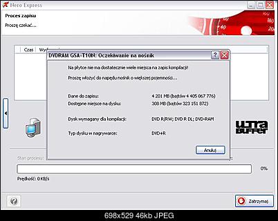

Witam, mam problem odnośnie nagrywania danych w Nero 7 Premium. Otóż, gdy tworzę dysk z danymi DVD, ( a nagrywarkę mam modelu HL-DT-ST DVDRAM GSA-T10N) to gdy chcę nagrać już wszystkie dane wyskakuje mi oto taki obraz jak poniżej i wówczas otwiera mi się nagrywarka i wyskakuje moja płyta DVD 4,7 GB.
Czy mógłby mi ktoś udzielić jakieś rady co robić w takiej sytuacji?
Płyty nie są uszkodzone, bo sprawdzałam u znajomej i normalnie wszystko można było na nie nagrać. Niestety zdarzyło się też tak, że byłam u innej znajomej, gdy myślałam, że coś z płytami jest nie tak i wyskakiwał ten sam błąd:/ Czy to możliwe, że obie mamy coś poprzestawiane w ustawieniach albo źle nagrywamy?
Proszę o pomoc

po pierwsze:
witam
po drugie:
jakiej marki to p***322;yty?
po trzecie:
czy Ty pr***243;bujesz nagrywa***263; multisesyjnie?

marka p***322;yty - yyyy jaka***347; obca i ma***322;o znana "think xtra" - nie wiem czy dobrze odczyta***322;am..zakupione w Saturnie ale czy to ma jakie***347; znaczenie, skoro te p***322;yty dzia***322;a***322;y na innym komputerze i mo***380;na by***322;o na nich nagrywa***263;?
Nie nagrywam multisesyjnie, przed chwil***261; to sprawdza***322;am ***380;eby si***281; upewni***263; i te***380; wyskakuje taki komunikat :/

MA ZNACZENIE I TO OGROMNE (celowo du***380;ymi literami)
przede wszystkim - u***380;ywaj lepszych p***322;yt... te nadaj***261; si***281; jedynie na podstawki pod piwo...
poza tym aktualizacja firmware mo***380;e pom***243;c

Ja też tak mam, ale używam płyty omega DVD-RW. Próbowałem z drugą płytą DVD-RW i jest to samo :/
