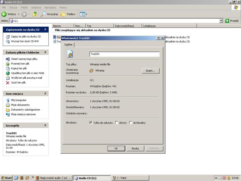

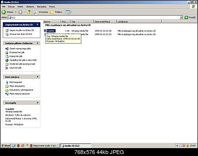

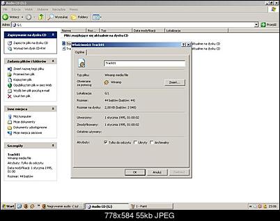

sprzęt też raczej nie jest winny, próbowałem na innym kompie z inną
nagrywarką tak samo się działo,wszystkie inne pliki nagrywa bezbłędnie.
tylko nie chce nagrać audio, w załączniku są screeny jak
te pliki wyglądają po nagraniu. datę na kompie mam aktualną, a
po nagraniu pokazuje 1 styczna 1995r.

na tych fotach wszystko jest prawid***322;owe...z dat***261; w***322;***261;cznie!
