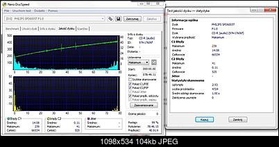

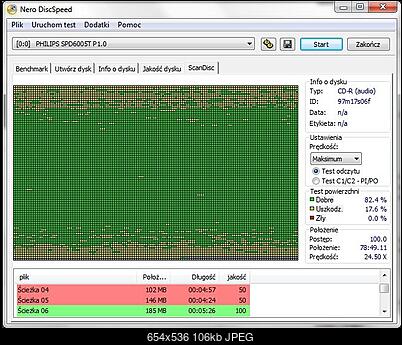

Właśnie zrobiłem, tylko skąd te błędy ?

No i mamy odpowiedź, płyta wypaliła się fatalnie, sprawdź na innej. Możliwe też, że nagrywarka pada.

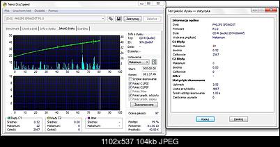

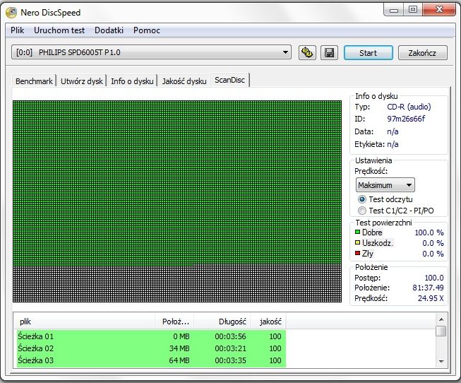

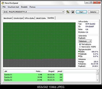

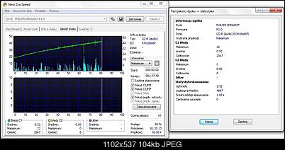

Tak wygląda płyta którą nagrałem kiedyś i działa w radiu

ta jest ok
