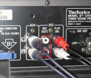

1.) Podłączenia do line-in można dokonać za pomocą kabla jack stereo->jack stereo (mały lub duży w zależności od posiadanej karty), korzystając z wyjścia słuchawkowego lub lepiej gdy jest taka możliwość z wyjść REC OUT (rysunek), wtedy poziom dźwięku będzie optymalny i nic nie trzeba będzie ustawiać. Do REC OUT potrzebny będzie kabel 2xchinch->jack stereo.
Rys.1 - wyjścia REC OUT

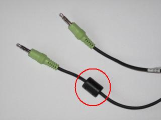

2.) Można zdobyć kabel z filtrem anty-zakłóceniowym (rysunek) co pewnie odrobinę zwiększy jakość przesyłanego sygnału, jest to szczególnie pomocne zakładając, że w pobliżu komputera jest pełno rzeczy mogących je powodować.
Rys.2 - kabel z filtrem anty-zakłóceniowym
