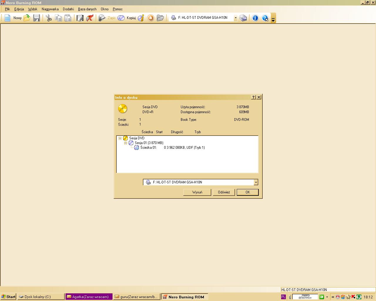

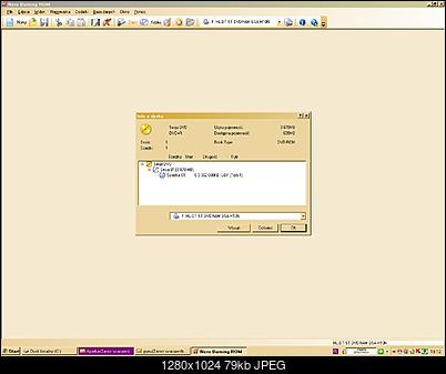

Mam taki błąd, że nie widzi mi kompletnie wypalonej płyty przez kolegę-a dokładniej 5 płyt Płyty te nagrywał jako multisesyjne, nie zamknął ich, więc mu dałem je z powrotem aby to zrobił. Jednak po tej operacji u mnie dalej nie widać aby te płyty posiadały jakiekolwiek dane, podczas gdy u kolegi je widać, może normalnie je odczytywać. Również w info o dysku normalnie pokazuje-ale jak mi przesłał skrina to zastanowił mnie fakt, że to może problem z odczytem UDF? Zreszta jak próbowałem zainstalować InCd, to skończyło się że w ogóle mojego komputera nie mogłem otworzyć bo wieszało to explorera, także jakiekolwiek wejście na płytę tak się kończyło.
Próbowałem dane odczytać używając IsoBustera, Cdchecka,Cdrollera,UltraIso i bóg wie jeszcze jakich programów- i nic.
Potrafi mi ktoś pomóc? Co robić? Czy to wina multisesji, czy UDF, czy może czegoś innego??
File Type: jpg scr.JPG (78.8 KB, 85 oglądane)

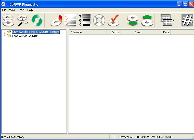

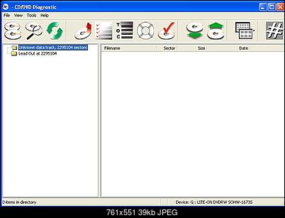

Używając np. CD/DVD diagnostic mam widoczne jakieś dane i sektory Lead Out, więc coś widzi, ale źle to widzi
File Type: jpg 3.JPG (38.5 KB, 113 oglądane)

mo***380;e jestem ***347;lepy, ale nie widz***281; opcji edytuj wi***281;c pisz***281; jako nowa odpowied***378;- a mianowicie postanowi***322;em dzi***347; wypali***263; jak***261;***347; p***322;yt***281; i lipa- te***380; jej nie widzi!! a p***322;yta nie jest wielosesyjna, zako***324;czona-a pokazuje mi j***261; w neroinfotool jako otwart***261; i niezapisan***261;, w dvddecrypter-widzi jako niezamki***281;ta, ale co***347; zapisane. Jak jest w nap***281;dzie, to nagrywarka zmienia nazw***281; na Stacja dysk***243;w CD, jak wyjm***281; p***322;yte to widzi jako stacja dysk***243;w DVD RM-kiedy***347; tak nie by***322;o. Jak wypala***322;em- w Nero 7.5.1.1 lite-to bra***322;em palenie w nero express i nero burning rom (tak, uwali***322;em 2 p***322;yty ) to pasek post***281;pu przelecia***322; 100% i znowu zacz***261;***322; lecie***263; od zeraz- w nero express dolecia***322; ponownie do 100%, a w nero burning rom do 30%, i wtedy pojawia***322;o si***281; okno ***380;e poprawnie wypalone ale nie czyta tych plyt. Za to czyta mi wszystkie inne p***322;yty- i CD i DVD fabrycznie t***322;oczone, jak i wypalane kiedy***347; przeze mnie, p***322;yty RW te***380; czyta, nie czyta mi tylko tych czy to mo***380;liwe ***380;e to b***322;***261;d NERO?
moja nagrywarka to LITE-ON SOHW 1673S z ostatnim dost***281;pnym firmwarem. Ma kto***347; jaki***347; pomys***322;??
