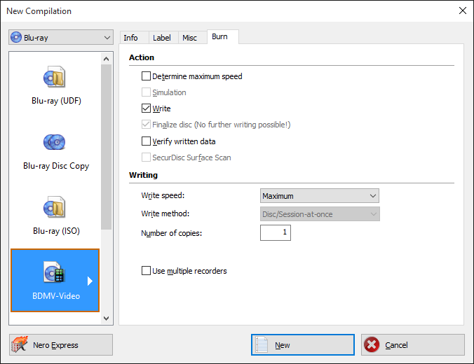

Musisz to nagrywać w NERO jako BDMV Video
Stary 27.01.2019, 19:30   #8
ArmenVanLasso
Data rejestracji: 26.05.2012
Lokalizacja: Orzesze
Posty: 7
ArmenVanLasso w tym momencie nie ma Reputacji dodatnich ani ujemnych <0  pkt>
To najpewniej nagrałeś jako dane ... więc tylko ręcznie jako multimedia będziesz mógł odtwarzać poprzez wskazanie folderu BDMV w większości stacjonarnych odtwarzaczy UHD jeżeli oczywiście rozpozna nośnik BD-R TL XL 100GB.
Załącznik 132181
Ok pojawiły się te 2 foldery, do których muszę poprzeciągać pliki z dysku.

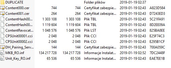

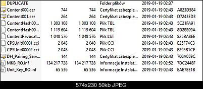

Niestety bezpośrednio razem z tymi 2-ma folderami mam jeszcze 3-ci o nazwie "UHD!" i tego nie mogę dodać, nie wiem dlaczego.

Jaka wersja Nero ? Ma wsparcie dla UHD /4K ? (chyba tylko Nero 18 i 19 w wersjach Platinum )
Nagraj w ImgBurn BDMV Video
http://forum.imgburn.com/index.php?/...using-imgburn/

Co jest w folderze UHD ? Może nie potrzeba po zdeszyfrowaniu .
Jak wybrało Nero folder BDMV to dobiera co potrzeba - to co nie chce dodać to śmieci po deszyfracji .
Stary 28.01.2019, 09:21   #12
ArmenVanLasso
Posty: 7
W tym folderze są takie pliki jak na screenie:
