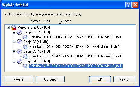

Napisany przez bizon78
Dzieki za wszystkie rady.Wrocilem do 6-tki i wszysto jest ok.
Może trochę się pospieszyłeś, bo u mnie jest wszystko o.k.
Pozdrawiam Marek
Stary 07.11.2005, 13:05   #12
Posty: 12,933
... pospieszyłeś się zdecydowanie, multisesja w "siódemce" działa normalnie, ładnie kontynuuje multisesję zaczętą w "szóstce"
