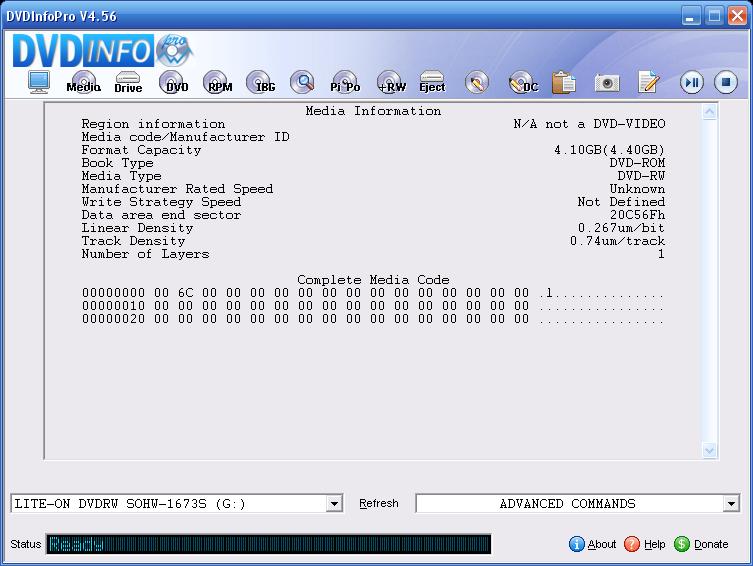

Ostatnio zainstalowałem najnowszą wersję Nero 7.0.8.2. Nagrałem w nim płytkę Verbatim DVD-RW 6x (w LiteOn-1673s). Później chciałem nagrać na niej coś innego więc ją skasowałem, wszystko poszło bez problemu. Przy próbie ponownego nagrania okazało się, że płyta nie została w ogóle skasowana. Kolejne próby kasowania w Nero kończyły się wysunięciem płytki po kilku sekundach. Spróbowałem patentu z kasowaniem w Alcoholu z pominięciem błędów TOC, ale to też nic nie pomogło.
Wydaje mi się, że płyta nadaje się już tylko do wyrzucenia, DVDInfo pokazuje, że ta płyta ma ustawiony BookType DVD-ROM choć Litki mogą ustawiać BookType tylko dla DVD+RW i DVD+R. Nie pokazuje za to, żadnych informacji o producencie ani możliwych prędkości zapisu.
Może ktoś z was wie jak można uratować tą płytkę?

Nie udało się. Próbowałem skasować płytkę w LIteOn 1693s. Niby wszystko poszło bez problemu, ale dane na płycie dalej są

To nie Nero zepsuł płytke tylko napęd. Nic nie zrobisz najprawdopodobniej twój napęd szwankuje. Sprawdź czy czyta nagrane przez siebie płytki i czy możesz z płytek cokolwiek spowrotem przekopiować na np. na dysk twardy. Jeżeli zacznie mielić płytke lub pokażą się błędy że nie może czytać to napęd do wymiany.
