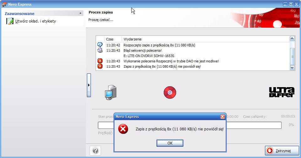

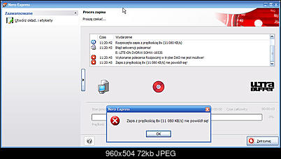

Witam!!
Nietak dawno nakupiłem sobie płyt firmy BlQpak i nagrywarka pierwsza płytę mi nagrała a kolejnych już nie chce ciagle wywala że zapis metoda DAO jest niemożliwy
Dokladni tak to wyglada
A w zalaczniku daje loga z bledami ...
Tak naprawde nie wiem co się stało prosze o pomoc

tak naprawd***281; nic si***281; nie sta***322;o nadzwyczajnego...
nagrywarki z tego co wiem nie wypalaj***261; na podstawkach od piwa.. te p***322;yty si***281; nie nadaj***261; do nagrywania
mo***380;esz uaktualni***263; firmware, mo***380;e co***347; pomo***380;e..
ale g***243;wno pozostanie g***243;wnem... wi***281;c dla bezpiecze***324;stwa swoich danych nie nagrywaj na tych p***322;ytach

mam bardzo podobny problem. Zwykle uzywalam plyt dvd platinuma minusy 16x. Wczesniej normlanie moglam wszystko na nich nagrac, ale od jakiegos miesiaca gdy probuje cos nagrac to wyskakuje mi ten sam b***322;***261;d: LITE ON DVDRW SOHW -1653S B***322;***281;dne pole polecenia! NIe mo***380;na wykona***263; polecenia, ZAko***324;czy w trybie DAO
Na p***322;ytach DVD Verbatima czy Imation albo Emteca udalo mi sie nagrac to co chcialam, natomiast na Platinuma i Sony nie. Dlaczego? Co powinnam zrobi***263;?

powt***243;rz***281; po raz kolejny: aktualizacja firmware
i nie nagrywajcie na takich tandetnych p***322;ytach, bo potem w***322;a***347;nie taki cyrk jest... a jak ju***380; si***281; nagra, to nie mo***380;na odczyta***263;..

kempa...
przepnij nagrywark***281; pod drugi nap***281;d optyczny
zaktualizuj firmware do nowszego
LITE ON DVDRW SOHW -1653S ...bardziej lubi DVD+

***322;ee nie ma zadnych nowych firmwar***243;w do mojej nagrywarki bo mam juz najnowsza wersje z bo mam z grudnia 2006 roku

Napisany przez kempa Podgląd Wiadomości
łee nie ma zadnych nowych firmwarów do mojej nagrywarki bo mam juz najnowsza wersje z bo mam z grudnia 2006 roku
ale problem występuje tylko na tamtych płytach co mówiłeś, tak?
w takim razie, jak już mówiłem, to nic nadzwyczajnego...
a jeśli nie.. będziemy sie dalej bawić..
robiłeś to co pisał Maciej?

mam r***243;wnie***380; LITE ON DVDRW SOHW -1653S , pr***243;buj***281; nagra***263; na DVD TDK -R i...kicha! To samo co wy***380;ej napisane. Do tego predko***347;c nagrywania mog***281; jedynie ustawi***263; na x4 (to max. co widac) Wcze***347;niej tak nie by***322;o.

TDK to ju***380; nie jest to co kiedy***347;
przerzu***263; si***281; na PLUSY (+) od verbatima, sony

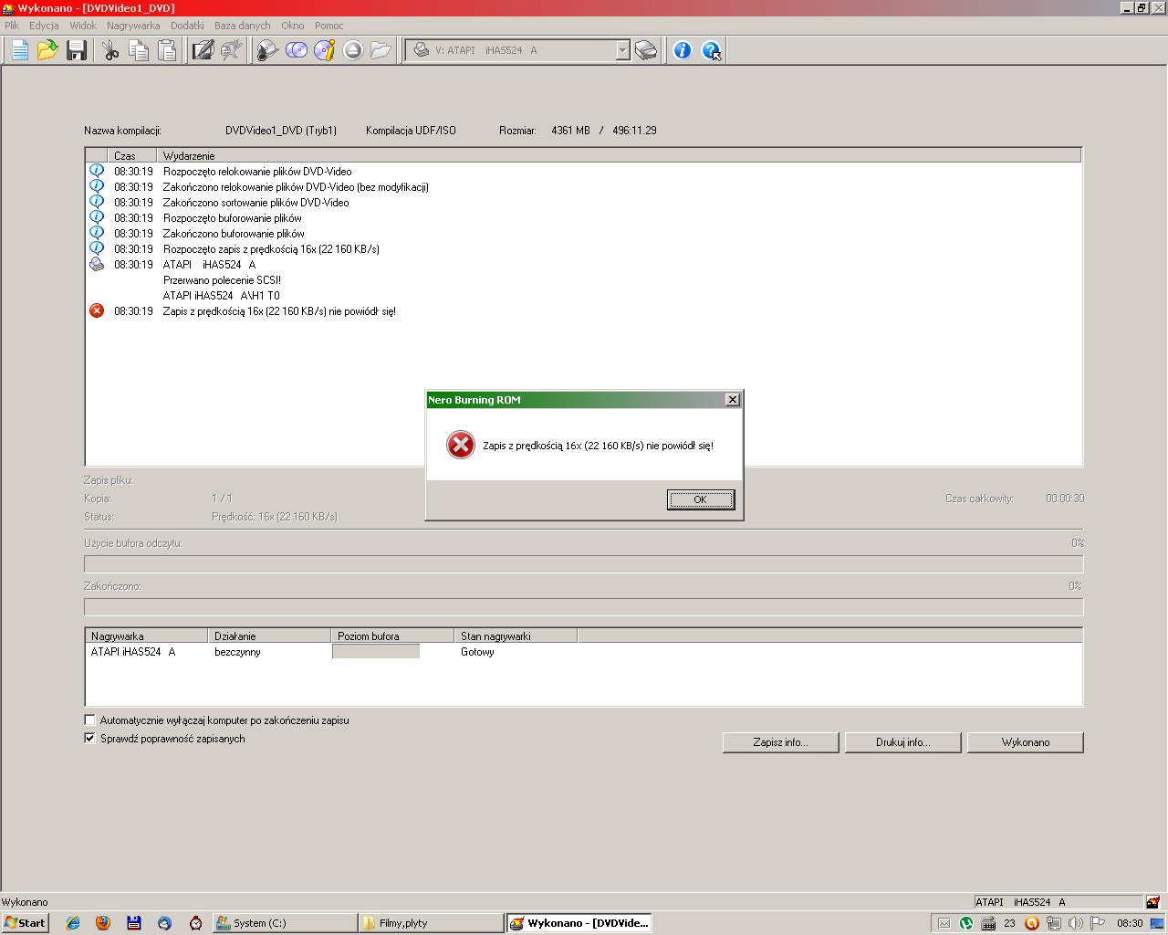

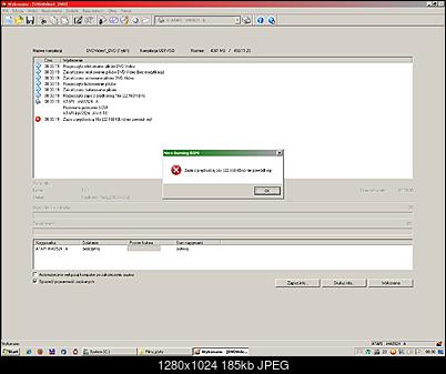

Przesiadłem się na W7. Wczoraj bez problemów nagrałem płytę, a dzisiaj mam taki komunikat

Jaka wersja NERO?

Jakaś 6. Chodziła bezbłędnie na XP. Wczoraj też paliłem! Ten komunikat o SCSI trochę mnie zaskoczył

Do win 7 to chyba potrzebujesz nowszego neronka.

Oficjalnie support ma dopiero Nero 9 do Windows 7
ale i Nero 8 w większości przypadków działa prawidłowo
Co do Nero 6 to nie działa a Nero 7 bardzo rzadko

Wczoraj działało
Nie pomyślałem, że mój neron jest za stary . Windows robił jakiś upgrade, może to zaszkodziło?
