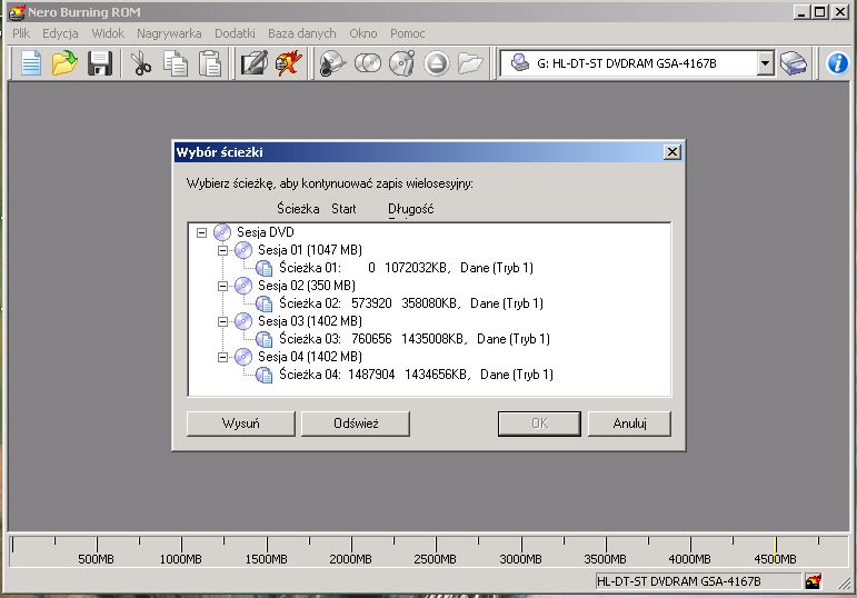

Taki problem. Robię wszystko OK. Zaczynam płytę DVD w trybie multisesyjnym, ale przy dogrywaniu danych, gdy wybieram Kontynuuj wyskakuje takie okienko, w którym nie mogę nic zaznaczyć (chodzi mi o OK). What is going on?
W załączniku jest screen z tym komunikatem.

Raczej sie "skonczyla"
Wielkosc sesji+dane do multisesji=pelna plyta.

Ze screena wynika, ***380;e na p***322;ycie jest sporo ponad 4 giga danych, wi***281;c mo***380;liwe, ***380;e ju***380; si***281; nic nie dogra...

Dysponujesz obecnie nie ca***322;ymi 300MB wolnej powierzchni na dysku. Ilo***347;***263; sesji w dysku multisesyjnym to***380; to tylko ilo***347;***263; wolnych blok***243;w OPC warunkuje t***281; warto***347;***263; a z tego co pami***281;tam jest ich max 100.
Sprawd***378; po prostu czy aby przypadkiem nie dogrywasz wi***281;cej ni***380; 299MB.
! Nie liczy***322; bym na przepalenie... W przypadku DVD bywa r***243;***380;nie a p***243;***378;niej mo***380;e si***281; okaza***263; ,***380;e p***322;yta jest nie czytelna .

Ale jak wczoraj nagrałem nową płytę, a na nią tylko z 500 MB to też nie dało się nic do niej dograć?

Dzieje się tak z wszystkimi płytkami. Właśnie przed chwilą nagrałem na DVD+R (nie zmieniałem żadnych ustawień)około 1 GB danych i nie da się nic dograć, to znaczy zaznaczyć sesji i kliknąć OK.
Czy może to być problem BIOS-u, bo mam taki z 2001 roku (proc podkręcony z 900 Mhz na 1000)?
Moja nagrywarka to LG-GSA-4167B.
Gdzie może być pies pogrzebany?
