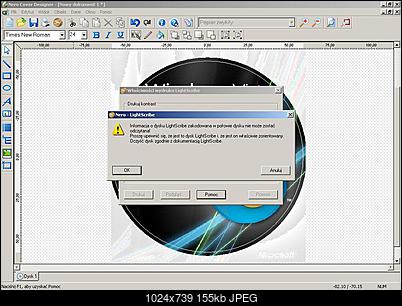

Przy próbie wypalenia w Nero 6... obrazka na płycie otrzymuję następujący komuniakt: "Informacja o dysku LightScribe zakodowana w połowie dysku nie moze zostać odczytana! Prosze upewnić się, że jest to dysk Light Scribe i, że jest on właściwie zorientowany. Oczyść dysk zgodnie z dokumentacją LightScribe."
O co tu chodzi? Płyta w napędzie jest: LightScribe (obrazkiem do dołu) DVD-R Esperanza, a nagrywarka LiteOn LH-18A1H. Poprzednio miałem innego Liteona SHW-16H5S i tam wypalało się dobrze pod tym samym Nero 6... (OEM). Po wymianie na ten model powstał ten problem.Czy ktoś może mi pomóc?

Mam jeszcze informacj***281; dodatkow***261;. Sprawdzi***322;em i nagrywarka wypala LS ale tylko na CD-R, natomiast na DVD-R nie ma nawet takiej opcji w konfiguracji.
Czy to mo***380;e by***263; uszkodzona nagrywarka, czy raczej problem z oprogramowaniem?

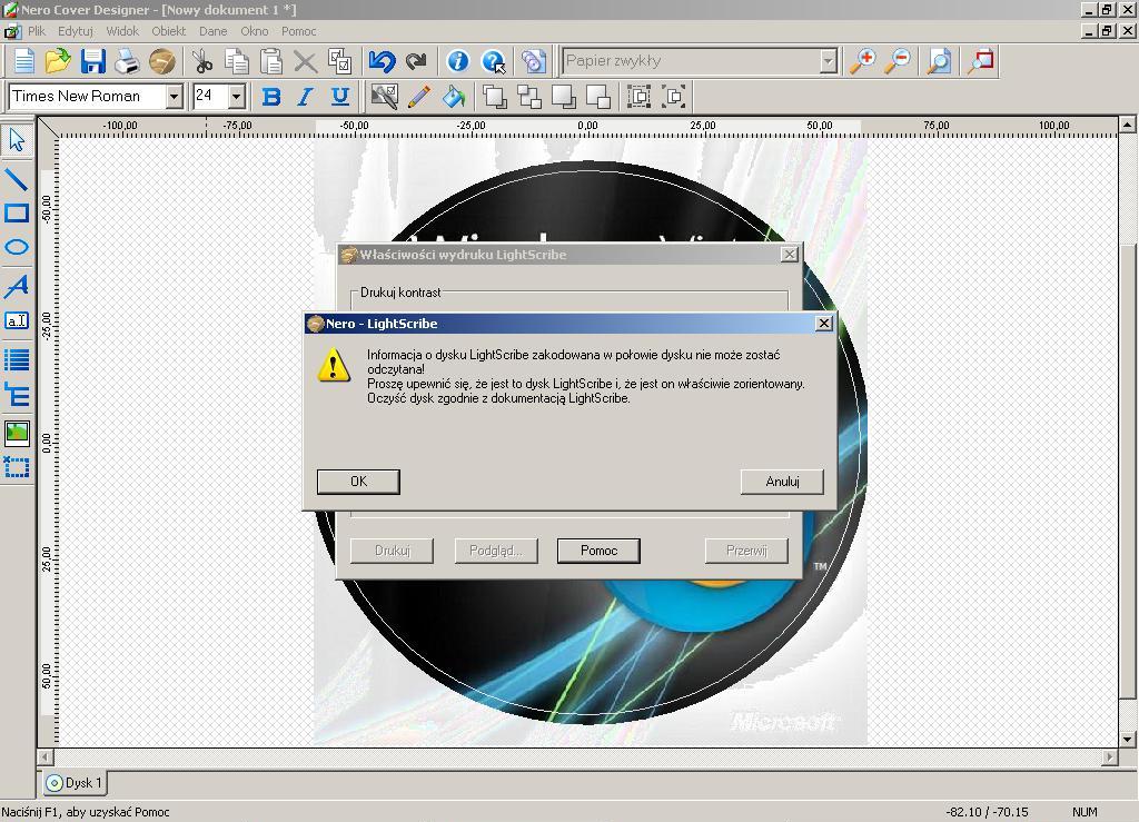

Czy to normalne że dla plyt LS DVD-R nie che się wypalić etykieta
Wywala mi taki komunikat jak na screenie, podobny komunikat wywala w Droppixie, jak i Cyberlink LabelPrint
Jakieś pomysły Czy liteon pali tylko cd ls, a może to wina tego że płytki to omegi
Bo nie wiem czy nagrywarkę nie reklamować, ma jeden dzień, plytki pali super (tylko z tą jedną LS problem, innej LS DVD nie ma w mojej miejscowości)

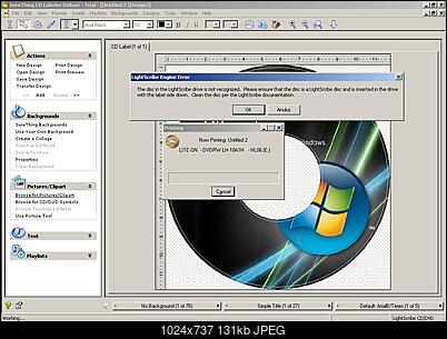

pr***243;bowa***322;e***347; SureThingLabeler-a ?

Napisany przez FatAlbert Podgląd Wiadomości
próbowałeś SureThingLabeler-a ?
BenQ CD LS mogę wypalać bez problemu w każdym programie, zaś tą Omege DVD LS nie chce wywala taki komunikat ....

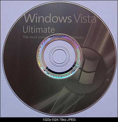

Omega DVD-R LS @ burn Benq 1655

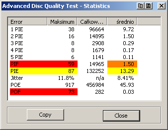

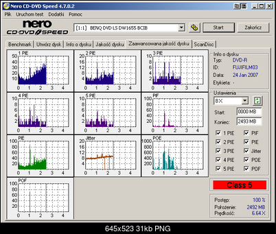

ładny obrazek
koniecznie powiedz czy płyty działają.
dzięki
co do jakości, to katastrofa
@mgit, plytka do kosza..... class 5
