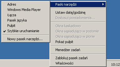

Chodziło mi raczej o usunięcie wpisu z "Paski narzędzi" na stałe. Chyba, że w grę wchodzi tylko edycja rejestru? UWAGA - tutaj na załączonym obrazku tego nie ma (wpis Nero Search) bo piszę z pracy gdzie nie mam Nero 7. Kto ma N 7 ten wie o co chodzi.
Załącznik 33398
Teraz wszystko jasne. Wpis na zniknąć z tej listy i tyle... Rozwiązanie jest proste i wystarczy odinstalować Nero Scout to wpis zniknie.
W przypadku gdy Nero Search ma pozostać ale zniknąć ma w/w wpis nie mam pomysłu co zrobić. Zresztą nie rozumiem po co wywalać coś co w niczym nie przeszkadza...
PS
W przypadki gdy chcesz aby pole Nero Search nie pojawiało się na pasku Start to wyłącz odpowiednią opcję w Paski narzędzi.
