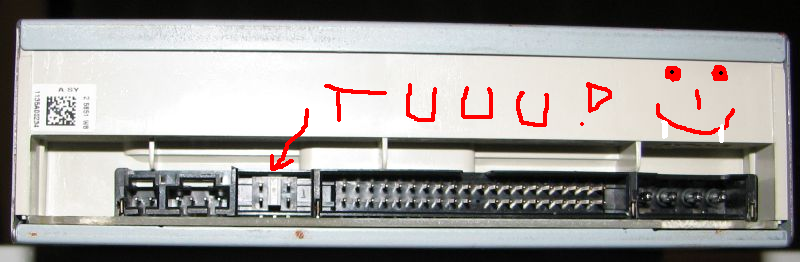

ed hunter 10.12.2006 17:22
na środek, na środek :D
Załącznik 35897

ed hunter 10.12.2006 17:11
no to jeste***347;my w domu - zworka na nagrywarce - z ty***322;u ;). fabrycznie jest na master. trzeba przestawi***263; na slave - tak jak jest w tym nap***281;dzie co wyj***261;***322;e***347;.
http://forum.cdrinfo.pl/showthread.php?t=57002
