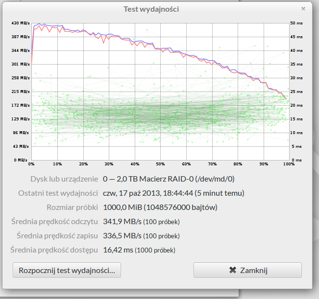

sobrus 18.10.2013 08:51
Ilość załączników: 3
Napisany przez sobrus (Post 1200123)
byłby wart gdyby nie zeszłoroczne powodzie.
Za 450zł to nawet na niego nie spojrzę...
Jak głosi stare porzekadło Jamesa Bonda i Kim Wilde - "nigdy nie mów nigdy".
I tak oto stałem się posiadaczem tego dysku w wersji "double pack", za 455 peelenów. k***a
Platforma testowa: mój stary 7-letni QBit po różnych apgrejdach z lat 2008-2013 których nie będę tu wymieniać, w wielkim skrócie:
Intel Q8300@3.3Ghz
Płyta Foxconn P35A, kontroler ICH9 (SATA-II).
Dyski: 2x ST1000DM003 1TB, FW CC47
RAID: mdadm, level 0, chunk size 512kB
Kernel 3.11.4 x64
Załącznik 63472
W bardziej popularnych programach wygląda to tak (jak widać zdążyłem już zrzucic na dyski 100GB danych więc moze nie są najlepsze, testy puściłem tylko raz i bez restartu):
Załącznik 63473 Załącznik 63474
Organoleptycznie trudno odróżnić je od SSD. Są bardzo ciche a kopiowanie z systemowego SSD 150tys plików + utworzenie 300tys dowiązań symbolicznych zajęło niecałe 1,5 minuty.
Operacje sekwencyjne są nawet szybsze (komputer ma tylko SATA-II więc SSD utknął gdzieś na poziomie 280MB/s).
