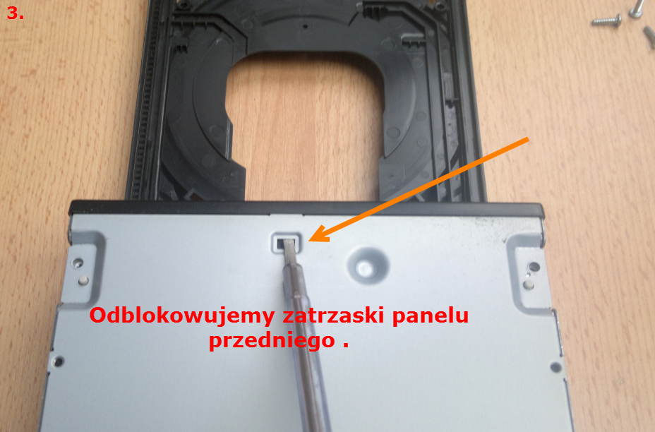

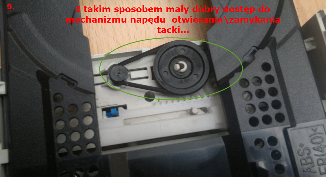

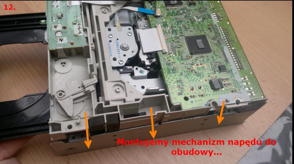

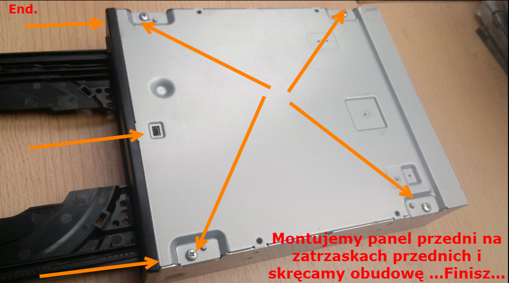

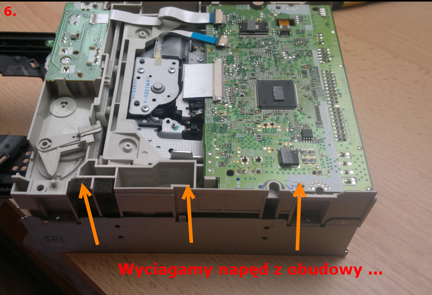

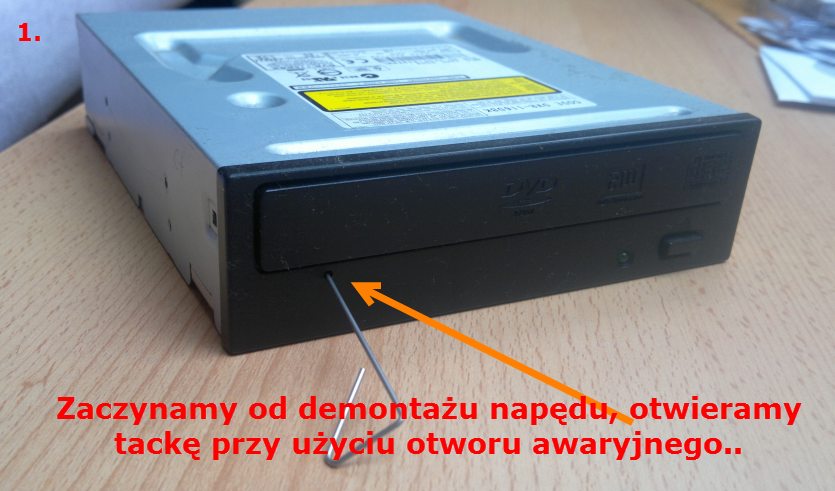

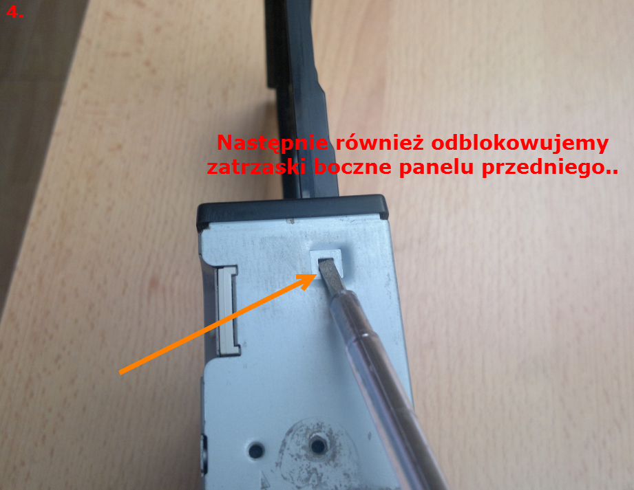

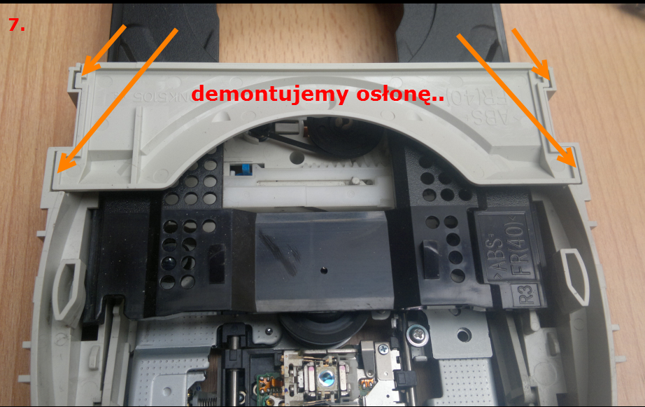

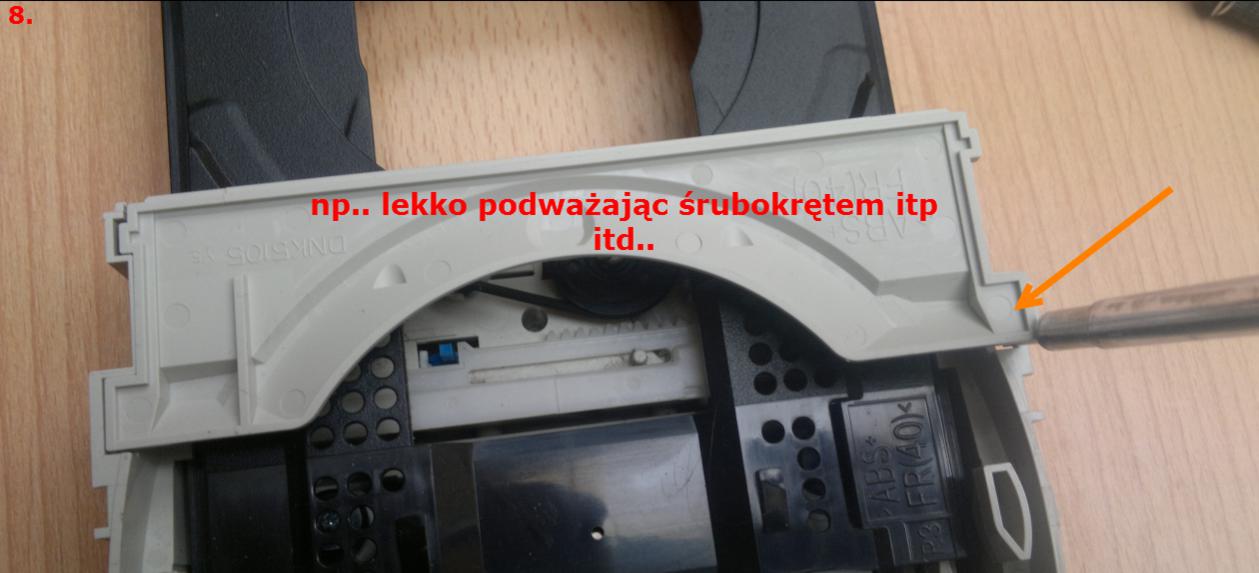

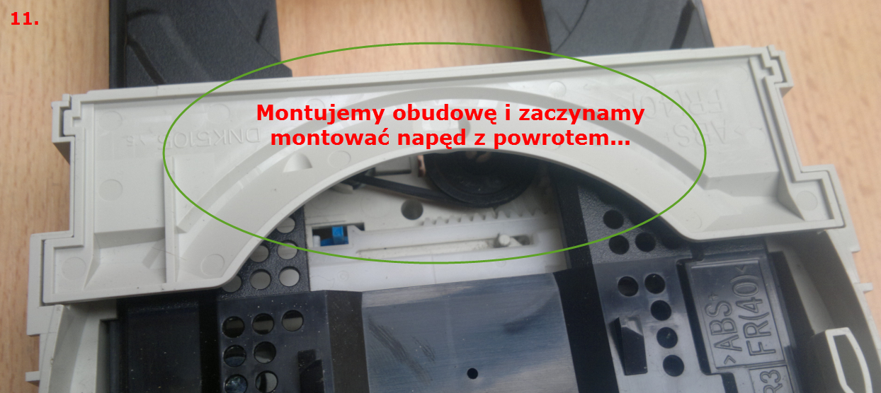

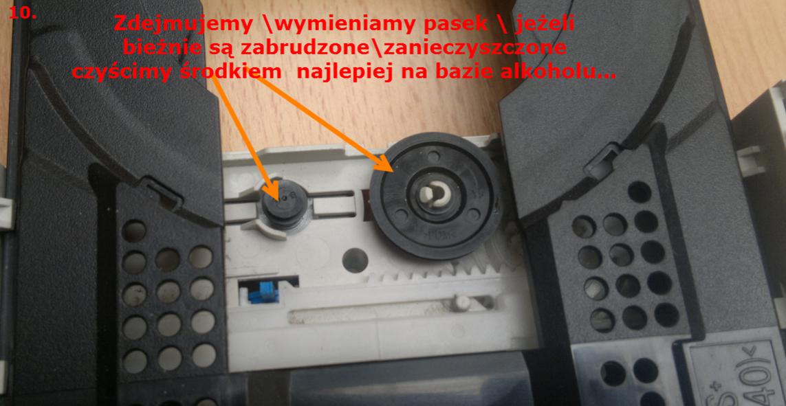

Wymiana paska napędowego mechanizmu open\close tray
Ilość załączników: 13
Wymiana paska mechanizmu open\close tray , w wielu modelach \ typach to właśnie mocno rozciągnięty pasek odpowiada za kłopoty z otwieraniem\zamykaniem
tacki napędu . Zwłaszcza fatalnej jakości paski były w markach\modelach BenQ\Philips \Pioneer czy też LiteOn DH\LH 18\20 czy też bardzo szybko się zużywające\pękające
w LiteOn iHAP\IHAS\IHES\IHBS
W przypadku gdy nie skutkuje już regeneracja paska \ użycie preparatów przeciw-ślizganiu \ zwiększających tarcie jedynym lekarstwem jest wymiana takiej części.
Niestety nigdzie nie ma żadnego katalogu który by pozwalał łatwo i pewnie oszacować rozmiar \ wymiar paska .Również dokumentacja serwisowa cza sami po za podaniem
numeru katalogowego nic nie pomoże .
Jedynym pewny sposób to oczywiście zmierzenie średnicy i przekroju starego paska i kupienie o mniejszej średnicy ~2~~3mm . Gdy pasek jest pęknięty czy brak to można
oczywiście wykonać jakiś wzornik przykładowo z grubej nici\kordu\gumki na torze pracy paska .
..Najczęściej spotykane rozmiary
pasków w napędach są o średnicy od ~20mm do ~38mm oraz o przekroju od ~~1mm do ~~1,8mm.
Z kupnem również nie jest łatwo ponieważ zazwyczaj trzeba pół świata przekopać głównie w specjalistycznych sklepach z częściami elektronicznymi \ RTV \ AGD...itp itd
Czasami zwłaszcza w zagranicznych sklepach wymiary mogą być podawane w calach \ czasami również zamiast średnicy jest podawany obwód paska .
Również jeżeli mamy jakieś stare trupy\szrot z napędami w piwnicy można poszukać i sprawdzić czy przypadkiem nie ma w nich pasków o podobnych wymiarach ...
Również można zapytać w tym temacie \ a nóż ktoś będzie już wiedział jaki jest potrzebny do konkretnego napędu.
Przykładowy najczęściej spotykany schemat wymiarów 100mm X 1,2mm X 1,2 mm
PASEK (ŚREDNICA X mm PRZEKRÓJ X mm PRZEKRÓJ W mm) 100 X 1,2 X 1,2
Gdy już uda się zdobyć potrzebny pas to już pozostaje najłatwiejsza czynność -wymiana która jest pokazana na przykładzie modelu Pioneer DVR-116 gdzie jest
to najbardziej pracochłonne ze względu na dodatkową osłonę mechanizmu open\close tray. W wielu przypadkach wymiana jest prostsza \ jak również w wielu przypadkach
możliwa przy odrobinie kombinacji \ zręcznych rączkach bez rozbierania napędu , czasami ułatwia czynność tylko zdjęcie panelu przedniego...
Załącznik 76414
Załącznik 76415
Załącznik 76416
Załącznik 76417
Załącznik 76418
Załącznik 76419
Załącznik 76420
Załącznik 76421
Załącznik 76422
Załącznik 76423
Załącznik 76424
Załącznik 76425
Załącznik 76426
