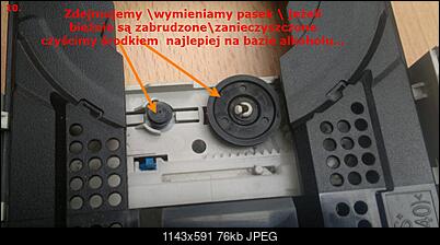

Jedynym pewny sposób to oczywiście zmierzenie średnicy i przekroju starego paska i kupienie o mniejszej średnicy ~2~~3mm . Gdy pasek jest pęknięty czy brak to można
oczywiście wykonać jakiś wzornik przykładowo z grubej nici\kordu\gumki na torze pracy paska .

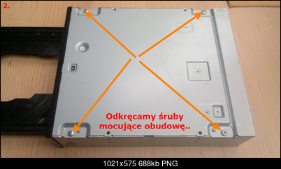

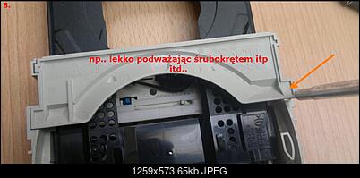

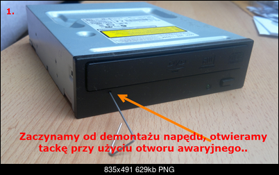

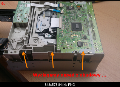

Gdy już uda się zdobyć potrzebny pas to już pozostaje najłatwiejsza czynność -wymiana która jest pokazana na przykładzie modelu Pioneer DVR-116 gdzie jest
to najbardziej pracochłonne ze względu na dodatkową osłonę mechanizmu open\close tray. W wielu przypadkach wymiana jest prostsza \ jak również w wielu przypadkach
możliwa przy odrobinie kombinacji \ zręcznych rączkach bez rozbierania napędu , czasami ułatwia czynność tylko zdjęcie panelu przedniego...

Nie chce ale musze w tym modelu z tego co widze da sie to zrobic bez rozebrania wystarczy przedni panel zdjac

Nawet bez zdejmowania panelu od biedy się da...dla sprytnego majster-klepki ...
Ale jeżeli zakładamy pasek najnowszy technologicznie z bieżnią antypoślizgową jest niezmiernie ciężko go założyć prawidłowo w taki sposób (nie poskręcany -przylegający całą bieżnią antypoślizgową do powierzchni roboczej ).
Do tego dobrze jest oczyścić prowadnice zwłaszcza po marnych jakościowo fabrycznych paskach bo zostaje trochę po nich zanieczyszczeń ....
Dla tego też ja np. w tym modelu wykonuje to tak jak to jest przedstawione....
