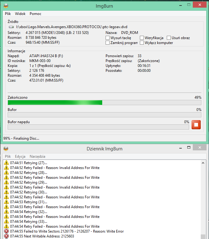

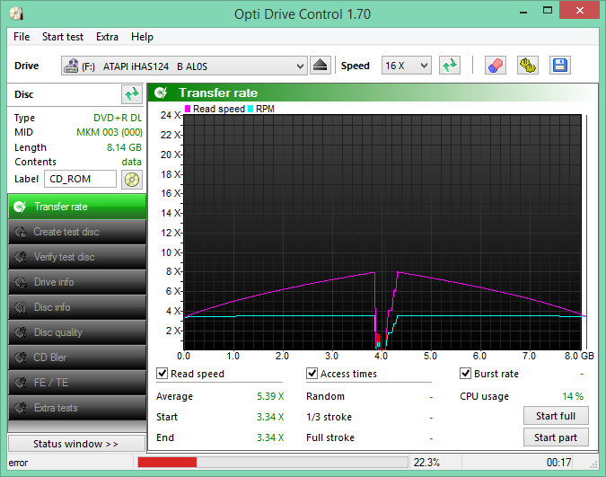

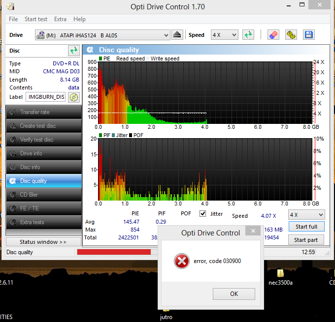

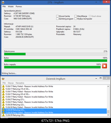

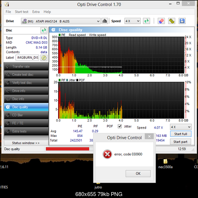

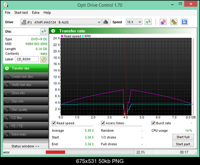

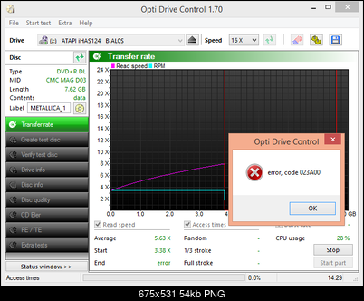

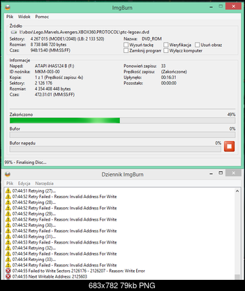

Przykładowe screen z typowymi objawami padniętej optyki iHAS B
Odczyt
Zapis

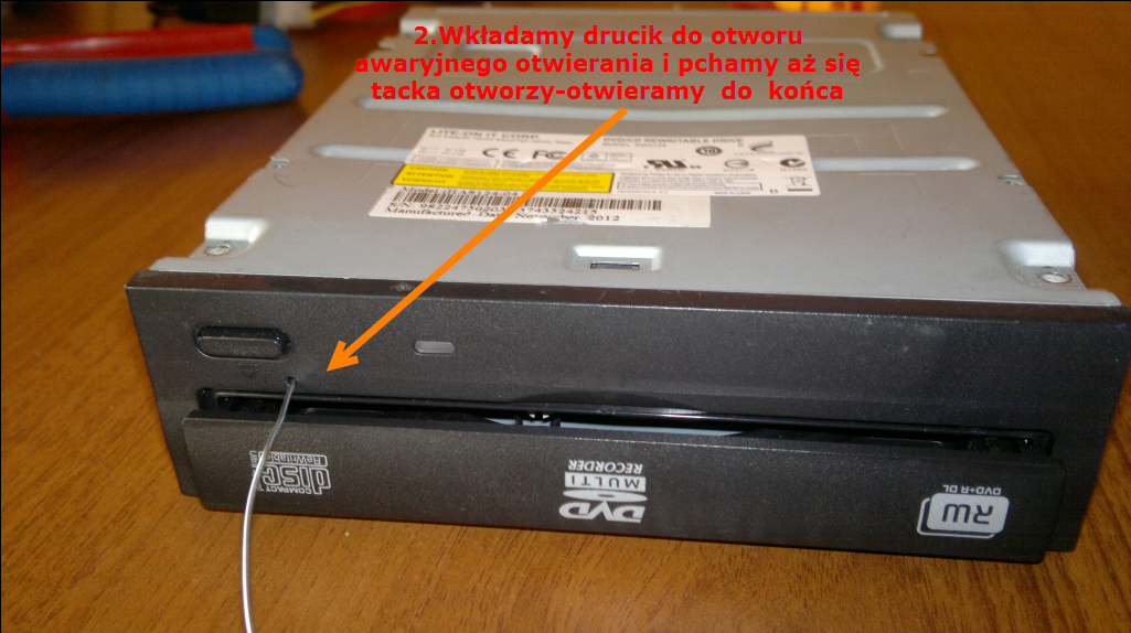

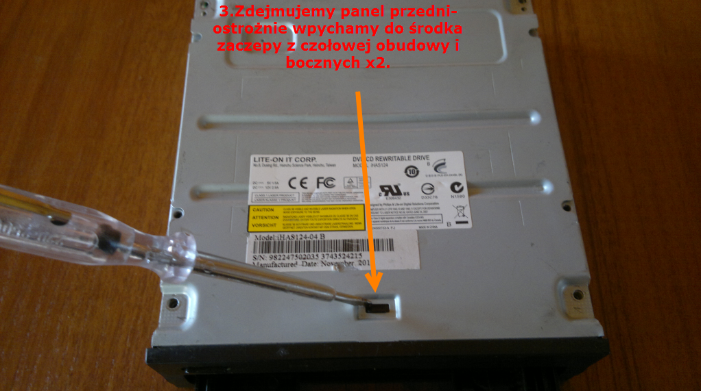

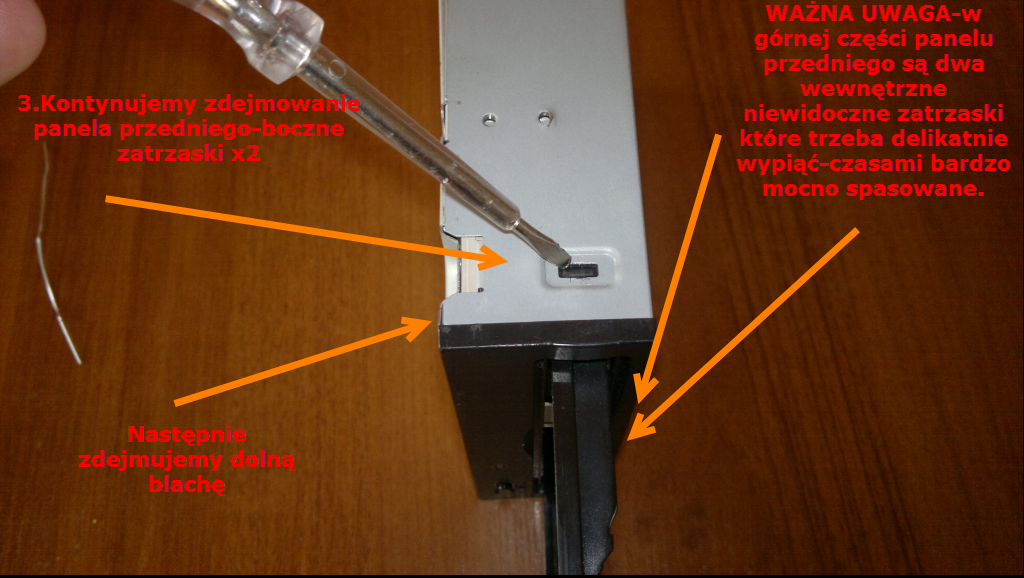

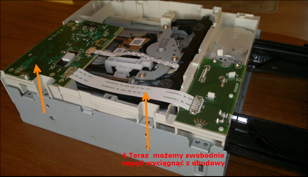

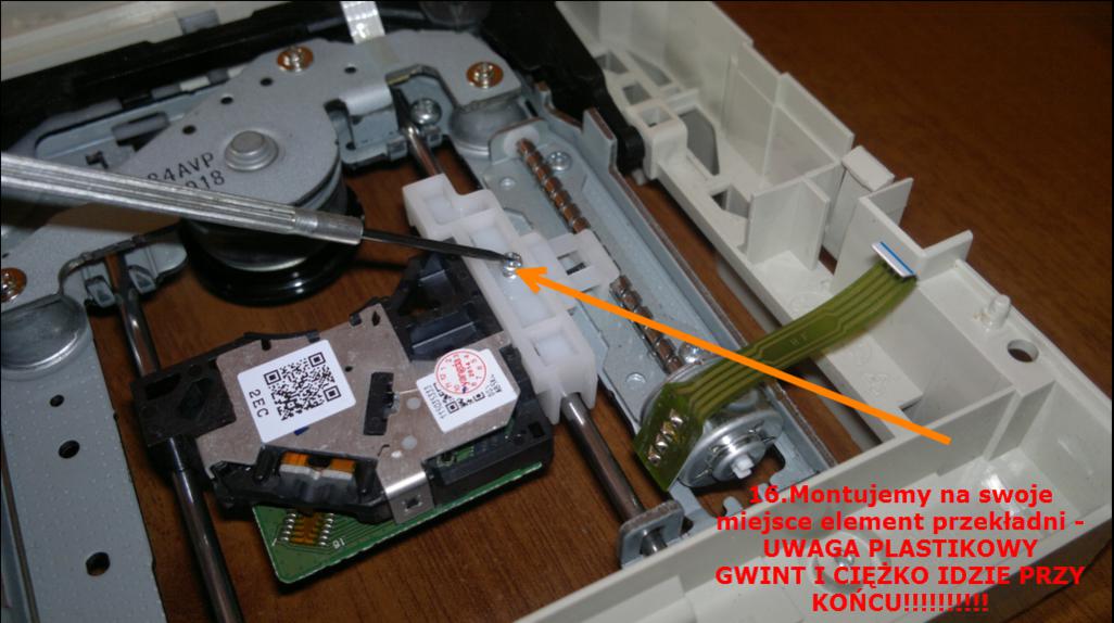

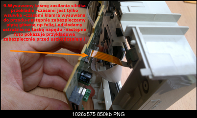

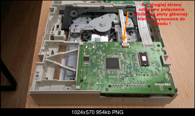

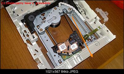

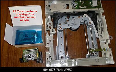

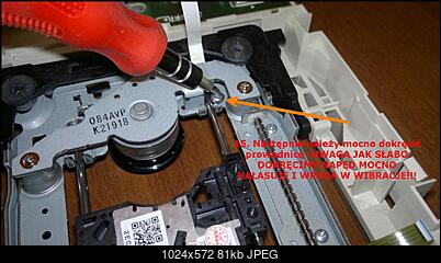

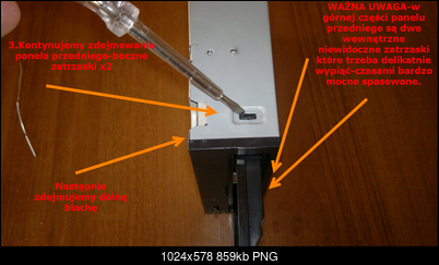

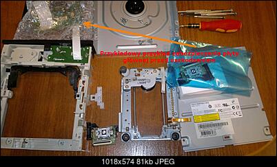

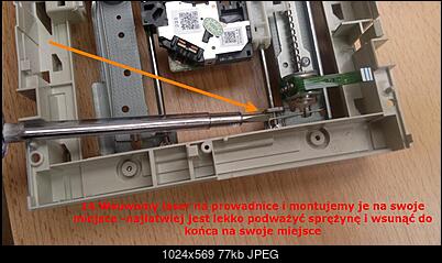

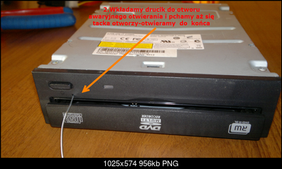

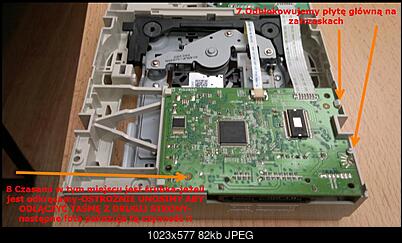

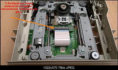

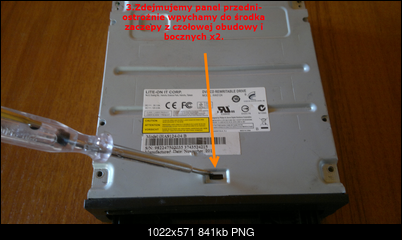

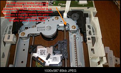

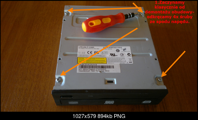

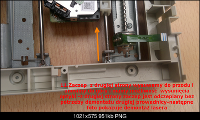

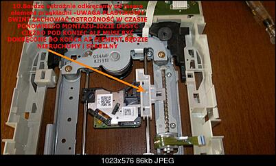

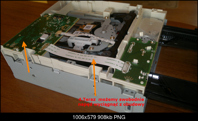

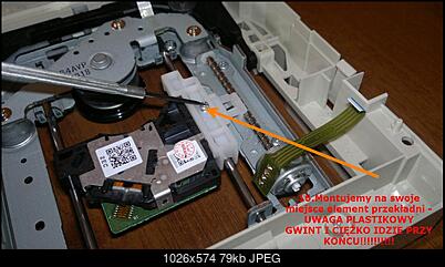

INSTRUKCJA OBRAZKOWA WYMIANA LASERA LITEON iHAS 124 B
Wymiana wymaga rozebrania napędu i demontażu przynajmniej jednej prowadnicy na której pracuje optyka.Wymagana ostrożność i
dobre jakościowo narzędzia -część gwintów jest bardzo delikatna jak również gwint przy przekładni ślimaka jest plastikowy.

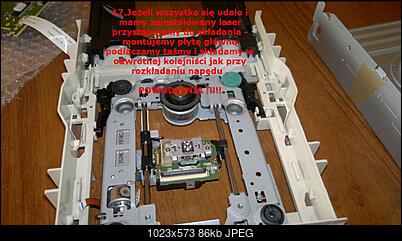

Stary 12.10.2014, 09:08   #4

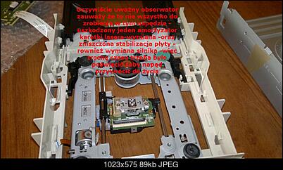

Posty: 22,737

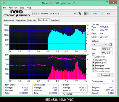

Oczywiście uważny obserwator zauważy że w "remontowanym egzemplarzu" do wymiany jeszcze jeden amortyzator karetki lasera i zniszczona stabilizacja płyty-również wymiana głównego silnika napędowego-więc trochę roboty było
Ale za to taki wynik otrzymujemy

Również dodam, że można wykorzystać SF-DS19L od DH-22AZS (DRW-22B2ST) / iHAS124 A w zamian SF-DS1XD - czytanie wszystkich płyt i nagrywanie DVD***177;R pracuje świetnie, DVD***177;R DL nie sprawdzałem lecz teoretycznie problemów również nie musi być.

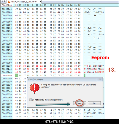

Stary 29.09.2015, 18:55   #7
Posty: 22,737

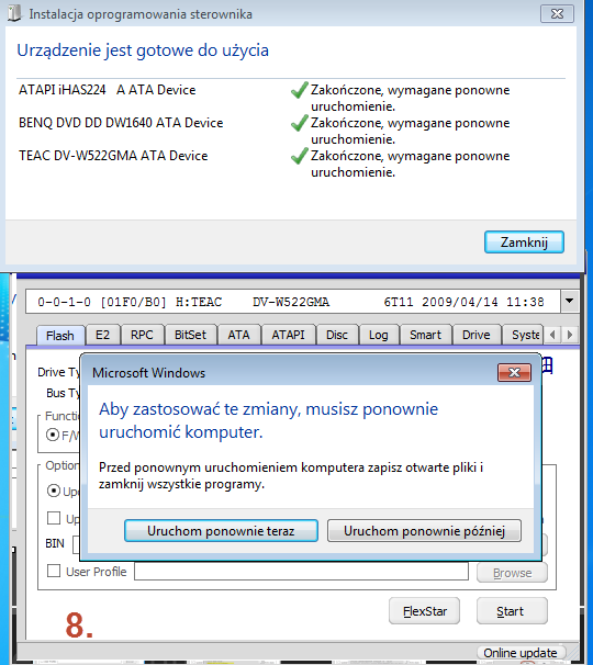

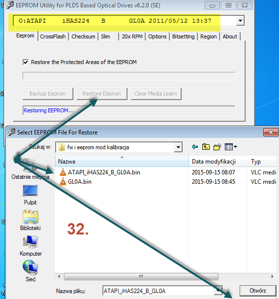

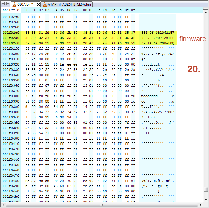

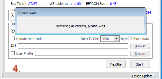

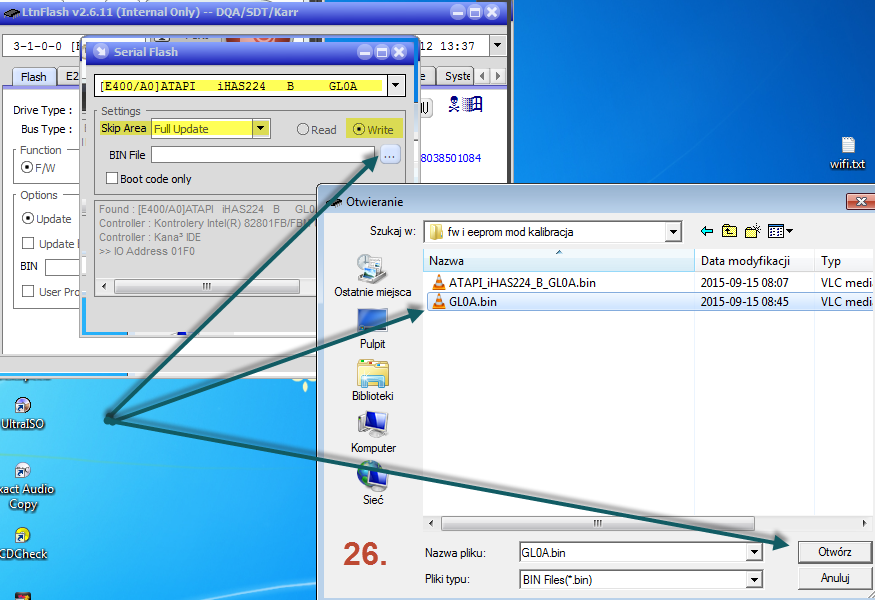

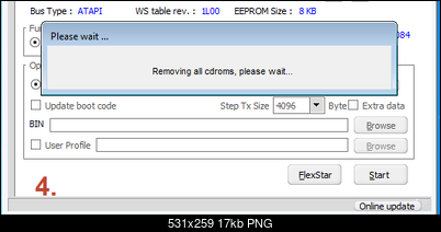

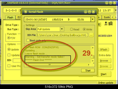

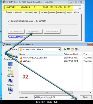

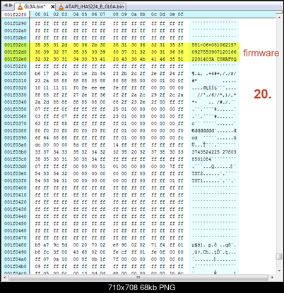

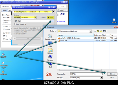

Errata-aktualizacja tematu.
Zmiana danych kalibracji lasera \OPU Blackened2687 & czary2mary
Kalibracja lasera\OPU możliwa do wykonania w konstrukcjach LiteOn DVD+ OEM +klony -DH20A6 \ DH22A8 \DH22A9 \ DH24AASH\LH \ DH24ABSH\LH
+ BluRay +OEM+ klony \ PLD-DH-12B2LH \ PLD-DH-8E2L\ PLD-DH-6E2L\
Być może możliwa jest w nowszych konstrukcjach PLDS -DH24ACS \ DH24ADSH ale nie była testowana przez nas jeszcze .
Oczywiście w każdym modelu dane kalibracyjne występują w innych miejscach\ formatach w eeprom i firmware ....
Usilnie pracujemy również nad uproszczeniem i ułatwieniem całej procedury..do czego mamy nadzieję przyczynią się nowe wersje softu od COdeKing i jego ogromna wiedza w temacie...
Cała technologia i sposób wykonania został opracowany i przetestowany wspólnie przez nas ,oczywiście cała technologia i sposób jest stricte partyzancki i trzeba mieć
tego świadomość .Również sama zmiana danych kalibracyjnych OPU \lasera jest
zaawansowana i trudna i przeznaczona dla bardzo bardzo zaawansowanych użytkowników napędów optycznych .Również nie jest możliwa do wykonania na

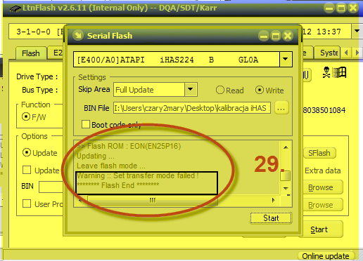

wszystkich komputerach --a na nie których systemach ekstremalnie niebezpieczna dla nagrywarek. Dane trzeba zmienić w Eeprom w jednym miejscu ale za to wielokrotnie
w firmware a każda pomyłka sprawia że zamordujemy napęd .Mogę dodać tylko że ja całą operację wykonuje w parę godzin sprawdzając wszystkie wprowadzone zmiany
kilkakrotnie przed wgraniem zmodyfikowanych firmware z nowymi danymi kalibracyjnymi laserów. Również w czasie operacji zdarzają się błędy \zwiechy\kłopoty z programem LtnFlash -trzeba wtedy zachować zimną krew ....
Dlatego na dzień dzisiejszy zdecydowaliśmy razem że udostępniamy tylko informacje o takiej możliwości i kilka przykładowych screen informacyjnych .
Wszystkich zainteresowanych zapraszamy do kontaktu z nami w celu konsultacji \ uzyskania dodatkowych informacji i
sprawdzenia możliwości wykonania operacji kalibracji lasera .....przez was i wasz sprzęt .
przykładowe screen...
Jak widać na screen poniżej nie zawsze wszystko idzie tak jak powinno...dlatego powtórzę to drugi raz --operacja przeznaczona dla bardzo bardzo zaawansowanych użytkowników napędów optycznych i komputerów .

Dobre wiadomości To pewnie SF-DS19 S\T również może pracować\działać ! .
W wolnej chwili sprawdzę jak nagrywa DVD+R DL .
Odświeżam temat wymiany na ten typ lasera - sprawdzaliście DVD DL? Tak z ciekawości. Jak wygląda adaptacja tego OPU i rev. B i czy zależy od Hardware?
Stary 28.01.2018, 23:10   #9
Posty: 22,737
Trzeba @Blakened2687 męczyć czy testował więcej ...
Ja tylko w teorii próbowałem kalibrować na Eepromach ale okazało się że dane kalibracyjne w Sanyo SF-DS19 L\S są w zupełnie innym formacie i dodanie ich do ROM-u konstrukcji iHAS B wystrzeli wysoko w kosmos ten sprzęt ....
Moim zdaniem w tym przypadku trzeba się trzymać Sanyo SF-DS-1XD - pewne i sprawdzone rozwiązanie

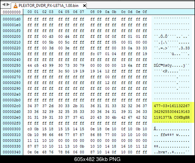

Format danych kalibracyjnych w LiteOn iHAP122W\Plextor PX-L871A jest identyczny jak w pozostałych konstrukcjach PLDS korzystających z OPU Sanyo SF-DS1XD więc od strony technicznej nie powinno być problemu ..
Kalibracja przywraca cechy fabryczne sprzętu gdzie w ROM nagrywarki zapisane są dane i ustawienia lasera jak ogniskowa \ rozczepienie wiązki \ dokładne nastawy ...
W przypadku płyt CD\DVD trudno gołym okiem zobaczyć różnice między modelem skalibrowanym\nieskalibrowanym ... dla DVD+R DL lepiej wychodzi przejście warstw na skalibrowanym .. choć te lasery wszystkie maja bardzo podobne ustawienia stąd też korzystanie bez kalibracji jest bezproblemowe...
