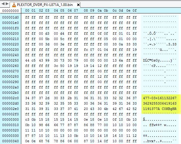

Format danych kalibracyjnych w LiteOn iHAP122W\Plextor PX-L871A jest identyczny jak w pozostałych konstrukcjach PLDS korzystających z OPU Sanyo SF-DS1XD więc od strony technicznej nie powinno być problemu ..
Kalibracja przywraca cechy fabryczne sprzętu gdzie w ROM nagrywarki zapisane są dane i ustawienia lasera jak ogniskowa \ rozczepienie wiązki \ dokładne nastawy ...
W przypadku płyt CD\DVD trudno gołym okiem zobaczyć różnice między modelem skalibrowanym\nieskalibrowanym ... dla DVD+R DL lepiej wychodzi przejście warstw na skalibrowanym .. choć te lasery wszystkie maja bardzo podobne ustawienia stąd też korzystanie bez kalibracji jest bezproblemowe...:)

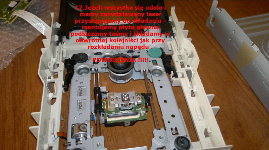

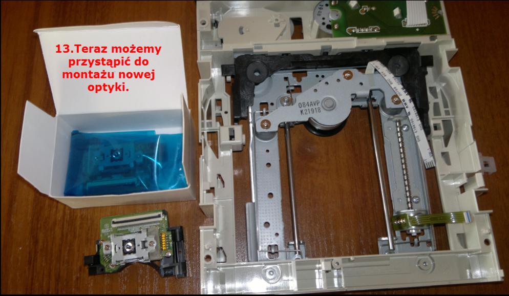

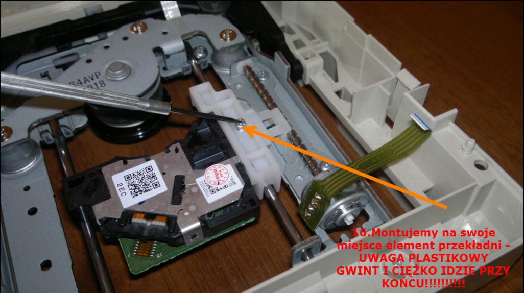

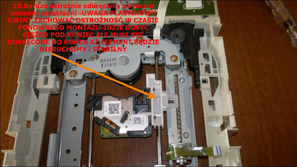

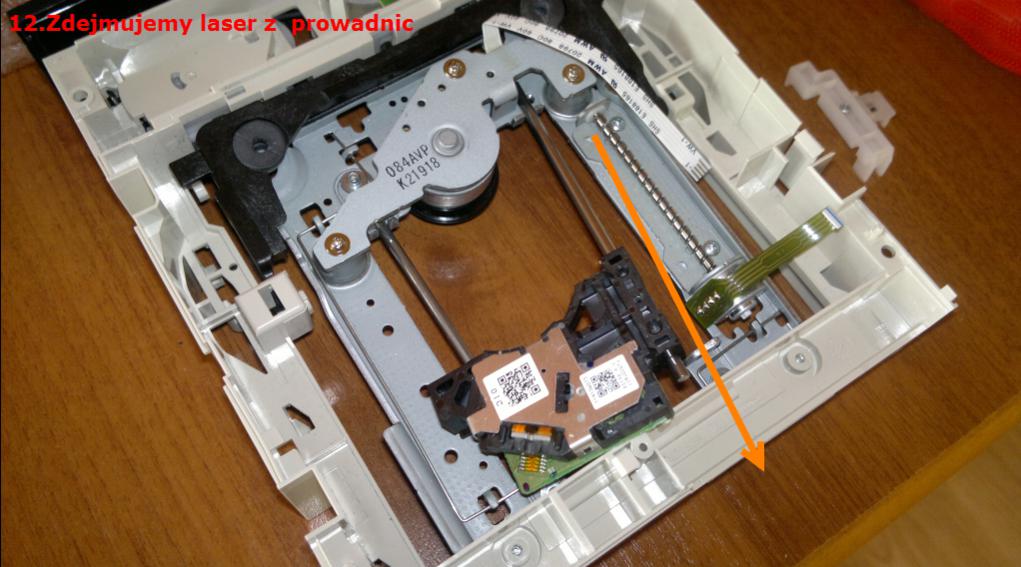

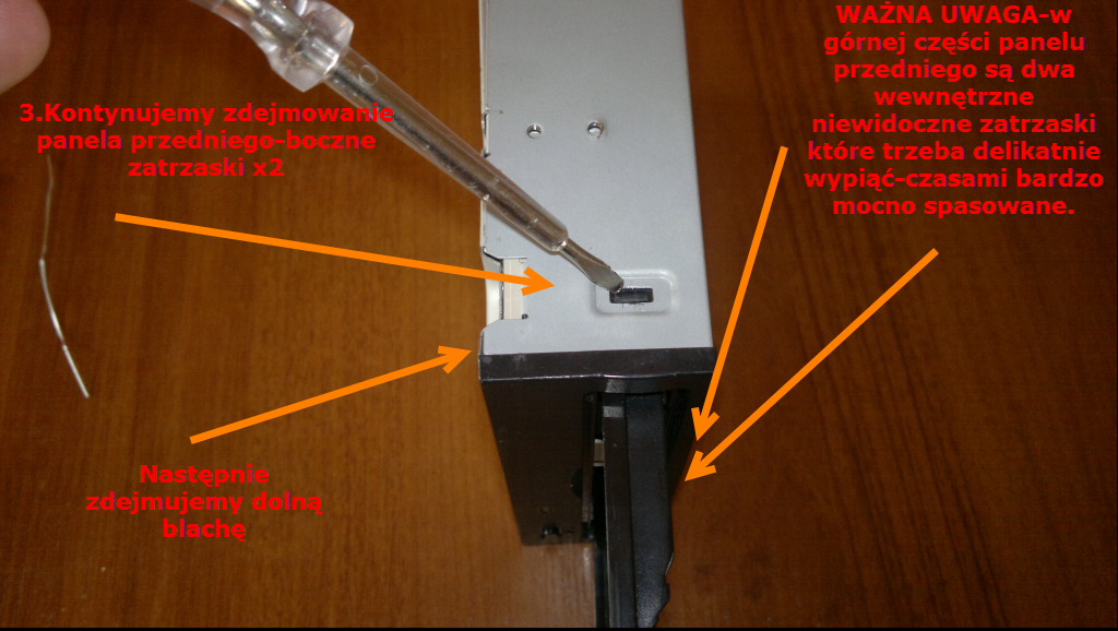

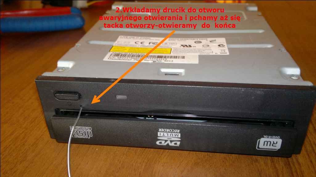

INSTRUKCJA OBRAZKOWA WYMIANA LASERA LITEON iHAS 124 B
Ilość załączników: 10
Wymiana wymaga rozebrania napędu i demontażu przynajmniej jednej prowadnicy na której pracuje optyka.Wymagana ostrożność i
dobre jakościowo narzędzia -część gwintów jest bardzo delikatna jak również gwint przy przekładni ślimaka jest plastikowy.

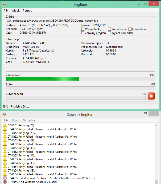

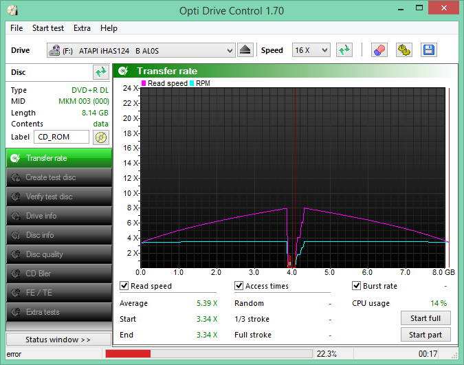

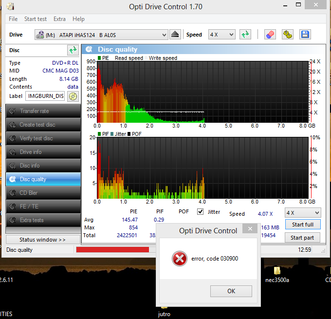

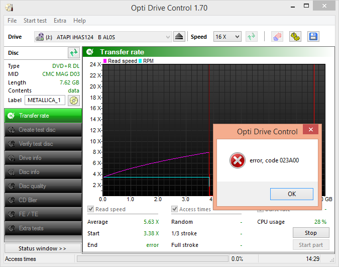

Objawami uszkodzenia optyki jest nie rozpoznawanie nośników,
bardzo długie wczytywanie\kopiowanie zawartości,kłopoty z odczytem\zapisem ,kłopoty z odczytem \zapisem drugiej warstwy ,notoryczne błędy zapisu,częste kłopoty z zapisem płyt DVD+R DL .

Przykładowe screen z typowymi objawami padniętej optyki iHAS B
Odczyt
Załącznik 67595

Zapis
Załącznik 67596
