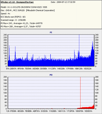

xzas 12.07.2004 19:37
Ilość załączników: 2
812S@832S VS05
plyta Hawk z cake'a 10 kupiona w auchan (cake 10szt. 39.90zł)

nagrywane 4x MCC 01RG20
http://forum.cdrinfo.pl/attachment.p...tid=9143&stc=1
nagrywane 8x MCC 01RG02@TYG02
http://forum.cdrinfo.pl/attachment.p...tid=9144&stc=1
jak widac nienajlepiej wyszedl tescik ale trzeba wziasc pod uwage ze plyta MCC 01RG02@TYG02 nagrywana byla z dwokrotnie wieksza predkoscia
