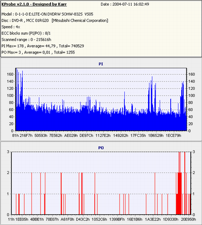

a wiec do dziela
kprobe - wykres zrobiony juz nagrywarka z vs05 ale plytki nagranej vs04 - plytka to platinium DVD-R x4 za 2.6 zeta
maxxam jest offline

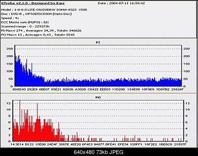

Stary 11.07.2004, 17:38   #5
maxxam
Data rejestracji: 08.06.2004
Posty: 77
maxxam w tym momencie nie ma Reputacji dodatnich ani ujemnych <0  pkt>
oto obrazek
wtedy byl za duzy
File Type: jpg vs04_2a.jpg (83.5 KB, 1022 oglądane)

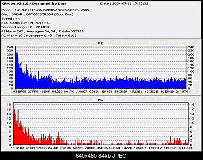

Stary 11.07.2004, 17:42   #6
maxxam
Posty: 77
teraz plytka nagrana z biosem vs05 z write strategy
OPTODISCR004 czyli owe intenso przystosowalem na TYG01 czyli zolty Verbatim -R x4
File Type: jpg intensovs05a.jpg (73.2 KB, 1016 oglądane)
