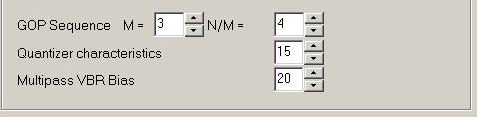

Michal2004 16.07.2004 01:35
Napisany przez RafeQ
Robs mam jeszcze pytanie (pisze do Ciebie, bo widze ze w kwestii tej sie sporo wypowiadałeś) A mianowicie chodzi mi o funkcje Force Encoding, warto ją włączyć w moim przypadku film jest ma baardzo sporo ponad 4.7GB :D
trzeba to wlaczyc, to wymusza rekompresje. Wiecej na ten temat w linku nr 1.
Ale mozesz tez najpierw film wczytac w DVD Shrink i sprawdzic czy ew. wywalenie (re-author mode) chinskich napisow i islandzkiej sciezki dzwiekowej ;) nie sprawi, ze film nagle zmiesci sie na 4,7 GB DVD.
Mozesz tez przyciac napisy koncowe. Jesli to zawiedzie to DVD2DVD-R.
A drugie pytanie dotyczy funkcji Calculation-Mode, ustawione jest tam na 'Normal'. Czy tak ma pozostać? Zależy mi na jak najlepszej jakości filmu.
ma byc normal, ale przeczytaj tez temat (link) nr 4.
I jeszcze jedna opcja "Luminance Level' tam jest zaznaczone '16 to 255' czy tak ma pozostać?
tak ma pozostac.
I co z funkcjami: GOP Sequence, Quantizer charakteristics, Multipass VBR Bias? Czy te trzy parametry także są ustawione na najlepszą jakość? Czy także ich nie ruszać?
zazwyczaj tuaj uzywa sie tych domyslnych, ale np w poradnikach na doom9.org wpisuja "VBR Bias" na 0 a "Quantizer characteristics" na 27.
Te, ktorych wiekszosc chyba osob tutaj uzywa znajdziesz w zalaczniku.
