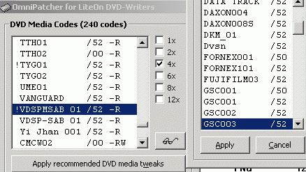

Owszem syf... u mnie 1653 tez nie chcial wogole palic tego dziadostwa (plytki Giga Master 4x -R lub cos takiego) ale pokusilem sie o zmiane w omnipatcherze strategii zapisu z VDSPMSAB 01 na GSC003 i wyniki macie ponizej....
Najpierw przerobka biosa:

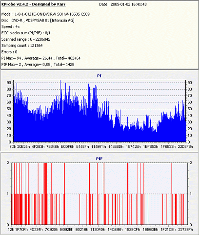

... a tu test w KProbe (zadna rewelacja ale plytka chodzi bez problemu):
