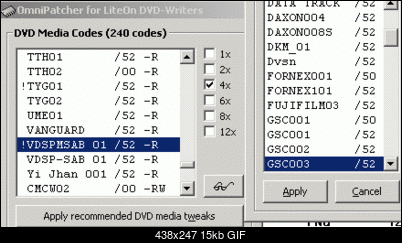

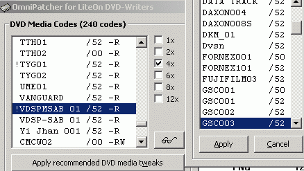

Owszem syf... u mnie 1653 tez nie chcial wogole palic tego dziadostwa (plytki Giga Master 4x -R lub cos takiego) ale pokusilem sie o zmiane w omnipatcherze strategii zapisu z VDSPMSAB 01 na GSC003 i wyniki macie ponizej....
Najpierw przerobka biosa:

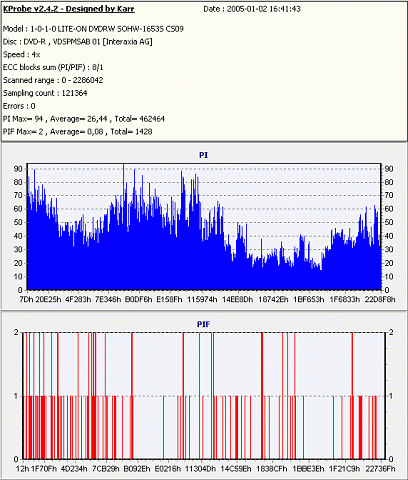

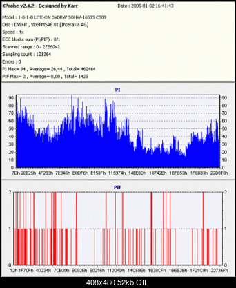

... a tu test w KProbe (zadna rewelacja ale plytka chodzi bez problemu):
File Type: gif omni.gif (14.8 KB, 195 oglądane)
File Type: gif 02-01-2005_interaxia.gif (51.9 KB, 165 oglądane)
