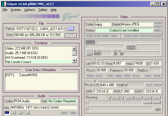

joujoujou 15.05.2007 03:01
Napisany przez sobrus (Post 780054)
100MB na minute? troche dużo (13600kbit/s). To dwa razy więcej niż na dobrej jakości DVD.
Przy mjpeg'ach z canona jak najbardziej możliwe. :taktak:
Przykład z mojego aparatu:
Załącznik 40251
sobrus 14.05.2007 22:06
100MB na minute? troche du***380;o (13600kbit/s). To dwa razy wi***281;cej ni***380; na dobrej jako***347;ci DVD.

Powiem, że trochę się w tym wszystkim zagalopowałem i niepotrzebnie narobiłem paniki :-) Otóż wyciągnąłem z filmiku dźwięk i zajmował on coś okolo 600KB więc nie opłacało mi się go konwertować na coś innego. Obrraz zaś zajmował najwięcej więc przekonwertowałem go na Xvida i już wszystko zajmuje o wiele wiele mniej. Jedna minuta filmiku nakręconego aparatem zajmuje od 80 do 100MB. Po przekonwertowaniu widać różnice w objetosci :-)
