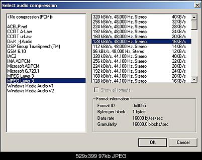

Aby zwiększyć możliwości VirtualDuba co do kompresji MP3 musisz doinstalować
Fraunhofer Radium MP3 codec
zamieszczam poniżej

a efekt taki jak na fotce
pojawia się druga pozycja MPEG Layer-3 oferująca więcej

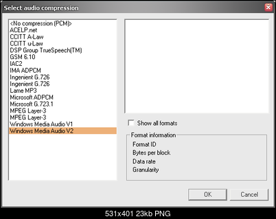

Otoz znowu mam ten sam problem :/ na poczatku jak zainstaluje system to zawsze instaluje ffdshow, ac3,xvid. Jednak jak podlaczylem aparat i chcialem przekonwertowac filmiki aby mniej zajmowaly [obraz i dzwiek] to obraz idzie przekonwertowac ale kurcze z dzwiekiem to lipa... :/ zainstalowalem same kodeki audio z klite codec pack i nie moge nadal nic wybrac, bo po najechaniu z lewej strony w virtualdubie [po uprzednio wybranej opcji audio => compression] i najechaniu na mpeg layer 3 [ktore jest dwa razy na liscie] nie pojawia mi sie nic :/ podobnie jest jak klikna na windows media audio :/ oczywiscie jak zaznacze SHOW ALL FORMATS to wszystko sie pojawia ale po wybraniu czegokolwiek program odmawia mi kompresji audio :/
Gspot pokazuje mi ze obraz w tym filmiku jest kompresowany mjpeg a dźwięk to PCM :/
Zrobilem drobny test... i po odpaleniu programu [bez otwierania filmiku] i wybraniu audio => compression to wszystko jest jak nalezy. Jednak jak laduje filmik to te opcje giną :/ nie czaje o co chodzi

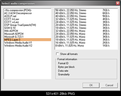

Wlasnie zassalem jakiegos w miare nowego jak nie najnowszego k-lite codec pack
***8226; ACM audio codecs :
- MP3 (Fraunhofer) [version 3.4.0.0]
- MP3 (LAME) [version 3.97]
- AC3 (ffcHandler) [version 1.3.1]
- Vorbis [version 0.0.3.6]
- DivX Audio [version 4.2.0.0]
a jezeli chodzi o mozliwosci przekonwertowywania to owszem w kilku codecach z listy mam mozliwosc konwersji dzwieku na 11.024kHz bitów 4 Mono, 6KB/s. Jednak to mnie nie satysfakcjonuje :/

11024kHz - dziwna cz***281;stotliwo***347;***263; pr***243;bkowania.....powinno by***263; 11025kHz mo***380;e tu jest problem...(chyba, ***380;e to liter***243;wka)

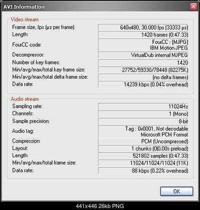

Mam chwilke czasu wiec zainstalowalem virtualDuba Moda. Od razu się zdziwiłem, bo kurcze brak jest w menu programu zakładki Audio. Czy tak ma być ? Jak tak, to jak mam przekonwertować to audio na cos innego Zainstalowałem sobie [w sumie nie wiem po co] DivX'a 6.6 i po uruchomieniu ffdshow w kategorii codecs w miejscu gdzie jest DivX3, DivX4, DivX5 mam tylko wybór pomiędzy disabled albo libavcodec. Czy przypadkiem nie powinienem mieć wyboru aby divx byl odtwarzany divxem !?
No nic, lece do drugiego kompa instalować kodeki :/
P.s. Przepraszam, że tak moj post pod postem... podaje tutaj informacje na temat filmiku... jakie nakręca moj aparat...

w VDM trzeba klikn***261;***263; na strumienie>lista strumieni i na strumieniu prawym, wtedy mo***380;na da***263; pe***322;ny proces i ustawia***263; audio.
to nietypowe pr***243;bkowanie 11024 kHz najprawdopodobniej powoduje to, ***380;e d***378;wi***281;k nie jest widoczny dla kodek***243;w mp3 (maj***261; opcj***281; dla 11025 kHz)
mo***380;e spr***243;bowa***263; zrobi***263; najpierw konwersj***281; d***378;wi***281;ku z 11024 na 11025

To co napisa***322; ed jest bardzo mo***380;liwe, ale sprawdzi***322;em u siebie - mimo podania dzwi***281;ku @11024Hz Lame w VirtualDubie (Lame ACM 3.97) pokazuje do wyboru opcje 11025Hz.
No ale nie zaszkodzi spr***243;bowa***263; dokona***263; konwersji. Tylko uwa***380;aj ***380;eby si***281; dzwi***281;k nie rozjecha***322; z obrazem.
btw Lame 3.97 jest lepszy od starego Fraunhoffera (aka Radium). Jako***347;***263; d***378;wi***281;ku jest znacznie lepsza (sprawdza***322;em przy niskim bitrate).
