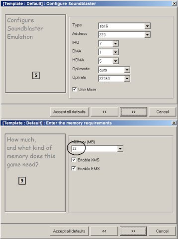

-Okno 5/6/7/8-
dźwięk
Configure Soundblaster - wszystko bez zmian, ostatecznie "Opl rate" można wybrać 44100 Hz dla lepszej jakości
teraz pokażą się okna (nie ma na rysunkach) :
Configure GUS Emulation - wyłączyć Eneble Gus
Configur MIDI Emulation - wszystko wyłączyć (w tym pinbalu dźwięk odgrywany jest z modułów, więc można spokojnie zrobić off)
Configure Speaker Emulation - wszystko wyłączyć
-Okno 9-
Memory (MB) - np.: 32
reszta bez zmian
http://forum.cdrinfo.pl/attachments/...kich-rys.2.jpg
Okno 5 i 9

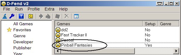

Od tej pory mamy śliczny profil o nazwie Pinball Fantasies.
http://forum.cdrinfo.pl/attachments/...kich-rys.3.jpg
Profil jak ta lala :)
