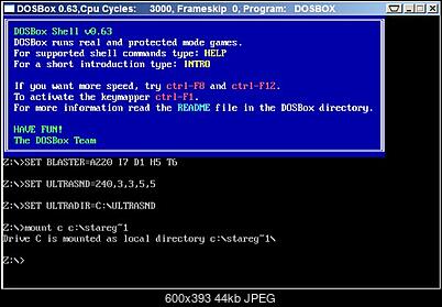

Powinienneś napisać :
mount c c:\stare gry , a właściwie to :
mount c c:\stareg~1
gdyż jak wiadomo w dosie 8 znaków w nazwie to max, patrz rysunek
File Type: jpg Rys.1.jpg (44.4 KB, 2375 oglądane)

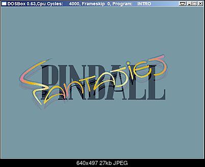

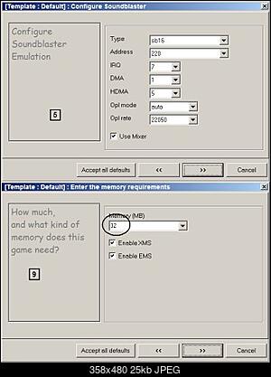

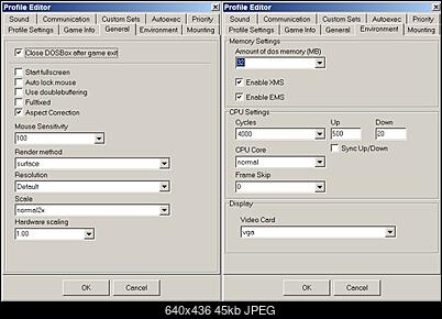

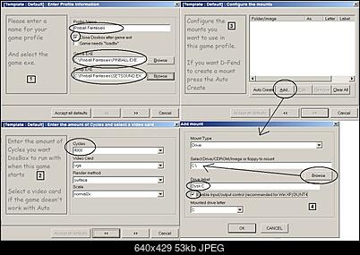

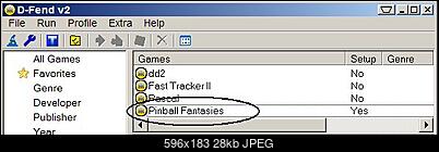

Przygotowałem mały opis nakładki D-Fend na przykłądzie gry Pinball Fantasies
- Instalujemy DOSBox-a i D-Fenda
- Podczas instalacji D-Fend prosi o wskazanie miejsca instalacji DOSBox-a, można to również zrobić ręcznie w menu Extras, a tam "Configure Defaults ..." zakładka "Options" i pole "DOSBox location".
- Gra jest przygotowana na dysku C, więc do dzieła :
Z menu Profile -> "Add with Wizard"
Ustawienia :
Okna 1 do 4
-Okno 1-
Profile Name - Nazwa profilu (czyli gry)
Close Dosbox after game exit - zaznaczyć
Game EXE - podać ścieżkę dostępu do gry
Setup EXE - podać ścieżkę dostępu do setup-u jeśli jest
-Okno 2-
Cycles - ilość cykli procesora przeznaczona dla emulatora (więcej = szybciej), trzeba indywidualnie dostroić, początkowo można wpisać 4000, a w miarę potrzeby zwiększać lub zmniejszać
reszta bez zmian
-Okno 3/4-
montujemy dysk
Select Drive - podajemy dysk, na którym znajduje się gra
Drive label - przypisujemy dyskowi nazwę
Eneble Input/output control - zaznaczyć (pozwala na zapisywanie ustawień setupu i stanów gry)
-Okno 5/6/7/8-
dźwięk
Configure Soundblaster - wszystko bez zmian, ostatecznie "Opl rate" można wybrać 44100 Hz dla lepszej jakości
teraz pokażą się okna (nie ma na rysunkach) :
Configure GUS Emulation - wyłączyć Eneble Gus
Configur MIDI Emulation - wszystko wyłączyć (w tym pinbalu dźwięk odgrywany jest z modułów, więc można spokojnie zrobić off)
Configure Speaker Emulation - wszystko wyłączyć
-Okno 9-
Memory (MB) - np.: 32
reszta bez zmian
Okno 5 i 9
Od tej pory mamy śliczny profil o nazwie Pinball Fantasies.
Profil jak ta lala
Wystarczy uruchomić i gra rusza. Jeśli nie ma dźwięku to trzeba wystartować setup i tam wszystko ustawić na SB16 - prawy przycisk myszki na profilu i "Run Setup" (naturalnie potem zapisać).
Teraz pozostaje odpowiednio dostroić działanie gry do szybkości naszego sprzętu. Robi się to w "Edit profile" (RMB na profilu) głównie w zakładkach "General" i "Environment". Można tam zmienić ilość cykli procesora, klatek na sekundę czy program ma startować na pełnym ekranie itp. Trzeba sobie popróbować i pozostawić najlepsze ustawienie.
Zakładki General i Environment
Po tym pozostaje już tylko cieszyć się wyśmienitym pinaballem.
Przydatne skróty :
Alt+Enter - fullscreen/okno
Ctrl+F7/F8 - zmniejszenie/zwiększenie ramek na sekundę
Ctrl+F11/F12 - zmniejszenie/zwiększenie cykli procesora dla programu
