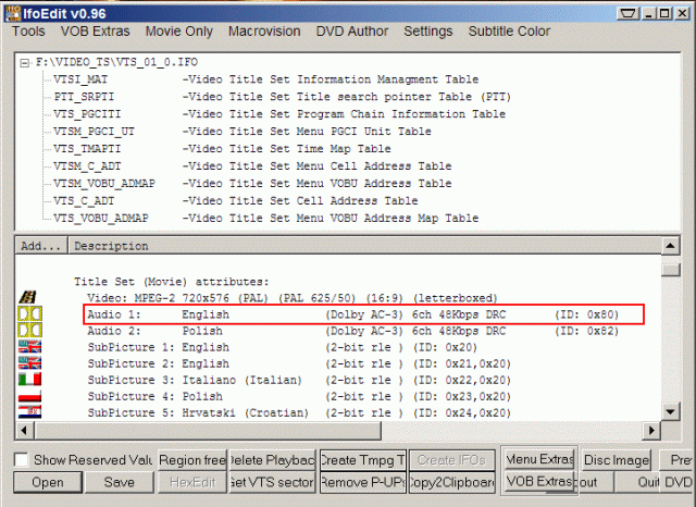

1.) IFOEDIT (www.ifoedit.com) ***8211; zbieranie informacji
- uruchamiasz program i klikasz przycisk Open (lewy dolny róg), przechodzisz do katalogu VIDEO_TS płyty DVD i otwierasz plik VTS_01_0.ifo
- w niższym oknie można odczytać : w jakich językach na płycie są ścieżki dźwiękowe, w jakim są zakodowane systemie i ich ID (patrz rysunek)
- zakładając, że chcesz pozostawić wersję angielską trzeba zapamiętać informacje jej dotyczące
http://forum.cdrinfo.pl/attachment.p...id=25344&stc=1
Rys.1

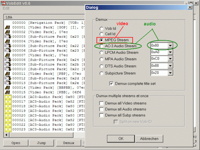

2.) VOBEDIT (www.ifoedit.com) ***8211; rozbijanie filmu na części pierwsze
- uruchamiasz program i klikasz przycisk Open (lewy dolny róg), przechodzisz do katalogu VIDEO_TS płyty DVD i otwierasz pierwszy z ***8222;dużych***8221; plików VOB zawierających bezpośrednio film, najczęściej jest to VTS_01_1.VOB
- klikasz przycisk Demux (3 z lewej na dole), w oknie Dialog w polu Demux zaznaczasz ***8222;MPEG Stream***8221; i ***8222;Demux complete title set***8221; i OK, cały film ładnie zgra się do jednego pliku
- teraz ścieżka audio, w naszym przypadku był to dźwięk w formacie AC3 więc trzeba zaznaczyć ***8222;AC-3 Audio Stream***8221; i wybrać ID 0x80 (zgodnie z tym co odczytaliśmy w ifoedit), oczywiście pozostaje ***8222;Demux complete title set***8221; i OK
http://forum.cdrinfo.pl/attachment.p...id=25345&stc=1
Rys.2
Po tych zabiegach masz na dysku plik *.ac3 (audio) i *.m2v (video)
