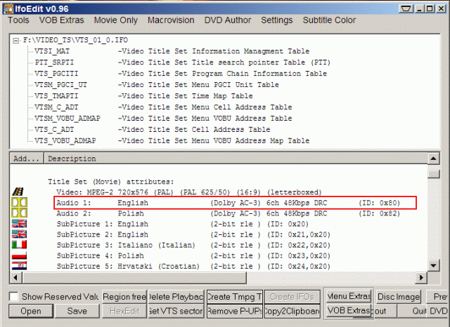

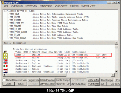

1.) IFOEDIT (www.ifoedit.com) ***8211; zbieranie informacji
- uruchamiasz program i klikasz przycisk Open (lewy dolny róg), przechodzisz do katalogu VIDEO_TS płyty DVD i otwierasz plik VTS_01_0.ifo
- w niższym oknie można odczytać : w jakich językach na płycie są ścieżki dźwiękowe, w jakim są zakodowane systemie i ich ID (patrz rysunek)
- zakładając, że chcesz pozostawić wersję angielską trzeba zapamiętać informacje jej dotyczące
Rys.1

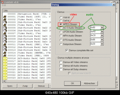

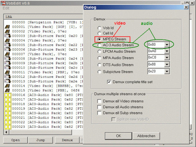

2.) VOBEDIT (www.ifoedit.com) ***8211; rozbijanie filmu na części pierwsze
- uruchamiasz program i klikasz przycisk Open (lewy dolny róg), przechodzisz do katalogu VIDEO_TS płyty DVD i otwierasz pierwszy z ***8222;dużych***8221; plików VOB zawierających bezpośrednio film, najczęściej jest to VTS_01_1.VOB
- klikasz przycisk Demux (3 z lewej na dole), w oknie Dialog w polu Demux zaznaczasz ***8222;MPEG Stream***8221; i ***8222;Demux complete title set***8221; i OK, cały film ładnie zgra się do jednego pliku
- teraz ścieżka audio, w naszym przypadku był to dźwięk w formacie AC3 więc trzeba zaznaczyć ***8222;AC-3 Audio Stream***8221; i wybrać ID 0x80 (zgodnie z tym co odczytaliśmy w ifoedit), oczywiście pozostaje ***8222;Demux complete title set***8221; i OK
Rys.2
Po tych zabiegach masz na dysku plik *.ac3 (audio) i *.m2v (video)

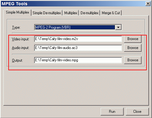

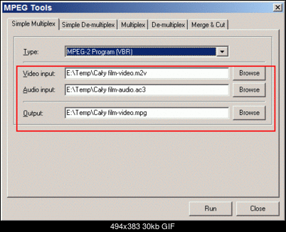

3.) TMPGEnc (www.pegasys-inc.com) - łączenie
- z menu ***8222;File***8221;-***8222;MPEG Tools***8221;
- zakładka ***8222;Simple Multiplex***8221;
- w polu Video input wskazujesz miejsce, gdzie jest zgrany plik *.m2v
- w polu Audio input wskazujesz miejsce, gdzie jest zgrany plik *.ac3
- klikasz przycisk Run i powstaje piękny złączony plik *.mpg (video+audio)
Rys.3
