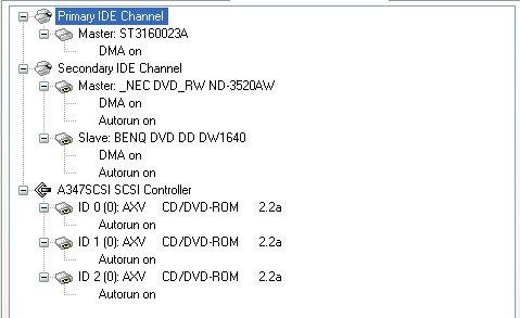

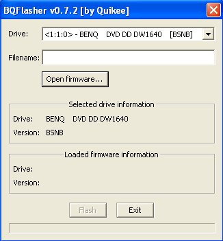

ryba120 09.02.2006 17:25
Ilość załączników: 2
Już rozwiązałem problem. Zmieniłem podłączenie napędów na płycie. Teraz mam NEC na MASTER, a BENQ na SLAVE i wszystko jest ok. :spoko:
Wcześniej miałem odwrotnie i był problem.
http://forum.cdrinfo.pl/attachment.p...id=29283&stc=1 http://forum.cdrinfo.pl/attachment.p...id=29282&stc=1
