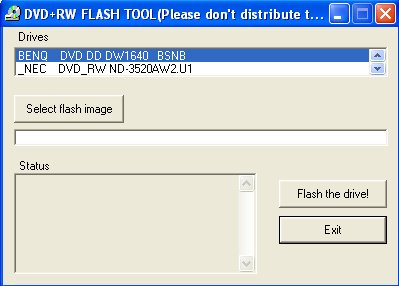

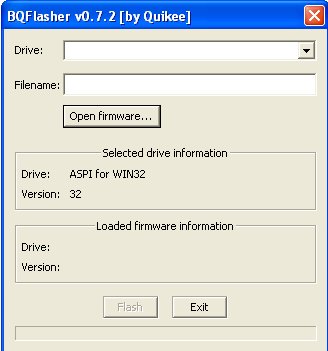

Dla czego w BQFlasher nie widać napędów, a w WinDWFlash jest wszystko OK ?

Napisany przez ryba120
Trudno powiedziec, mi na poczatku aspi nie widzial i wrzucilem mu do katalogu wnaspi z nero i ruszyl...

Napisany przez xux84
Masz rację. Już nie pamiętam gdzie, ale wyczytałem, że do poprawnej pracy BQFlasher potrzebne są ASPI od Nero.
