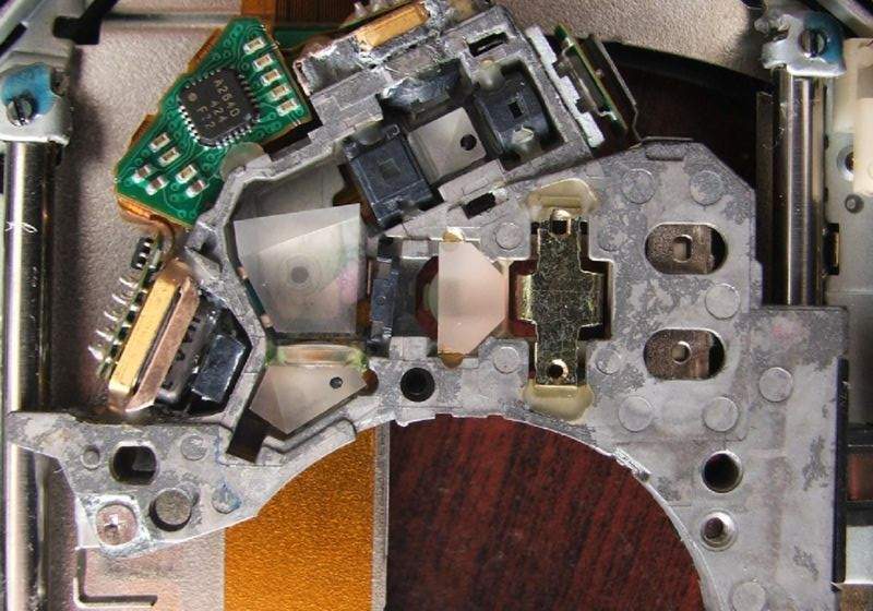

Wacholek84 29.05.2006 20:26
Ilość załączników: 4
Napisany przez ed hunter
pozostaje czekać na foty gdzie jaki potencjometr jest i w którą stronę nim kręcić...
Oto i zdjęcia:
Napęd Sony DW-U54A@55A
Na początek cała głowica. Widać utlenione fragmęty powierzchni korpusu.

Jeżeli taki zabieg nie pomożę w uruchomieniu napędu niezbęde jest czyszczenie na mokro całej głowicy.
