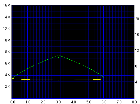

czary2mary 17.11.2013 08:17
Platinium DVD+DL CMC Tajwan
Nec 4550A OEM fw1.84
ImgBurn 2.5.8.0 x2,4

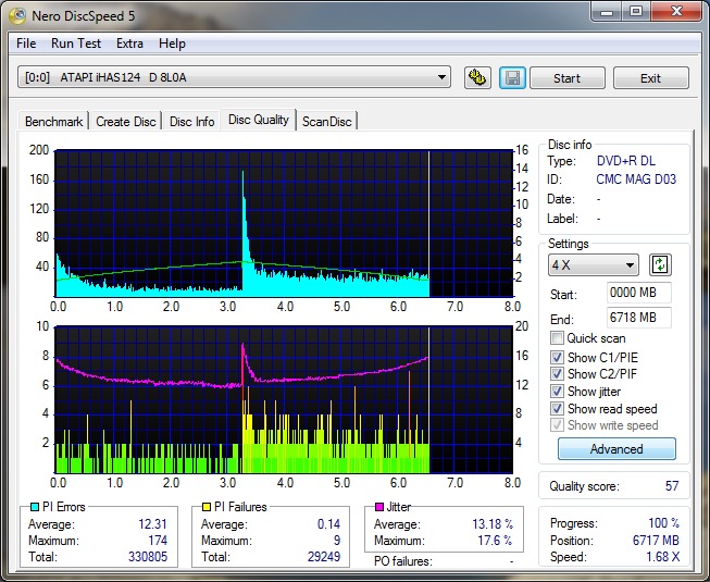

Pierwszy 19.07.2013 16:31
Ilość załączników: 3
a to moje ostatnio palone platinum dl. Palone i testowane ihas-124, imgburn prędkość x4. Trochę lepiej niż poprzednio.
Załącznik 62800
Załącznik 62801
Załącznik 62802

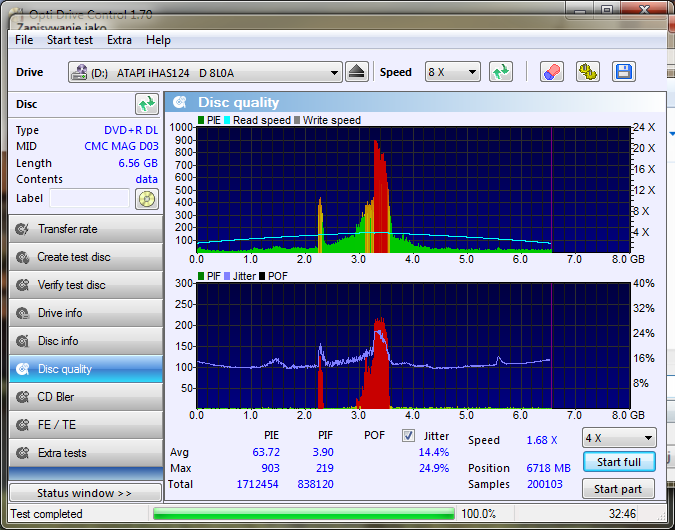

Skubi 27.04.2013 10:02
Platinum DVD+R DL 8x 8.5GB (CMC MAG D03)
Ilość załączników: 2
A to płatka palona x8 na IHAS124 przerobiona na IHAS524.
Załącznik 62319
Załącznik 62318

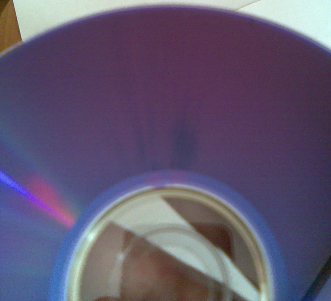

Pierwszy 13.04.2013 17:15
Ilość załączników: 5
płyty (cake 10szt) zakupione niedawno na allegro sprzedawca CDLANDPLUS
pierwsze dwie sztuki palone x8 imgburnem - błąd zapisu przy przejściu na drugą warstwę :ysz: kosz :kosz:
sztuka nr 3
Załącznik 62245
:kosz:
sztuka nr 4 na razie najlepsza(#@$%&?!!) ale stacjonarny bluray przy przejściu na drugą warstwę "wywraca się" do menu :ysz: na kompie (htpc) ok... na razie
Załącznik 62246
palona x4 w ashampoo (nr5 to samo)
sztuka nr 5 :sciana:
Załącznik 62247
i sztuka nr 6 jeszcze nie palona, ale już nie wygląda to dobrze...
Załącznik 62248
cóż tu więcej pisać... trzeba się przeprosić z verbatimami - niby droższe ale tańsze

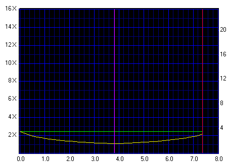

czary2mary 27.09.2009 14:50
Po ponad 2-latach leżakowania-choć jeszcze się odczytuje
Załącznik 53009
