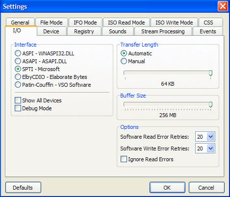

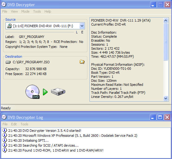

slawekj 11.12.2006 22:43
Ilość załączników: 3
Je***380;eli jest poprawny bez b***322;***281;d***243;w XP nie trzeba instalowa***263; sterownik***243;w ASPI.
U mnie wszystko dzia***322;a bez ASPI.
Załącznik 35947
Jedynie posi***322;kuje si***281; ASPI Nero.
DVD Decrypter u***380;ywa SPTI Microsoftu i nie potrzeba ASPI.
Wystarczy tylko zaznaczy***263;:
Załącznik 35948
i wszystko dzia***322;a. :spoko:
Załącznik 35949

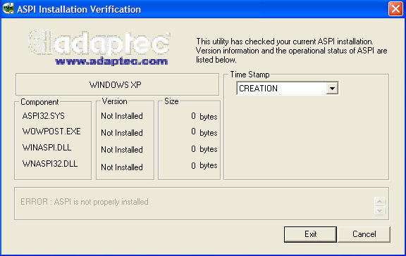

robert 1982 11.12.2006 19:24
aspi(problem z dvd decrypter)
z kad mam pobrac sterowniki aspi do windowsa xp .Robiłem tak jak przeczytałem na forum czli sciagłem forceaspi i uruchamiałem killaspi zeby usunac zle sterowniki aspi i uzywałem pózniej instalaspi i lipa instalowały sie ale nie te do xp-ka.Bo gdy uruchamialem dvd decrypter to on nie widzial tych sterowników i wyskakiwal bład error!Instalowałem wersje 4.6 jak i 4.71 i h....j jaki ich nie bylo tak nie ma a jak były to aspichk widział te do windows nt lub 9x.Moze ja je żle instaluje jak ktoś wie to prosze o pomac bo za hu...a nie moge przegrac jadnej takiej płytki a koleszka mi powiedział zebym je zainstalował to takto dom rade . Z góry dziekuje
