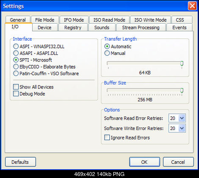

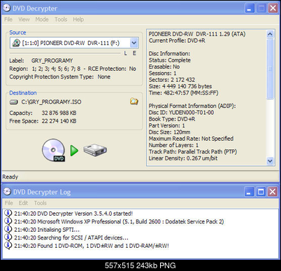

Stary 11.12.2006, 22:43   #5
Je***380;eli jest poprawny bez b***322;***281;d***243;w XP nie trzeba instalowa***263; sterownik***243;w ASPI.
U mnie wszystko dzia***322;a bez ASPI.
Jedynie posi***322;kuje si***281; ASPI Nero.
DVD Decrypter u***380;ywa SPTI Microsoftu i nie potrzeba ASPI.
Wystarczy tylko zaznaczy***263;:
i wszystko dzia***322;a.
