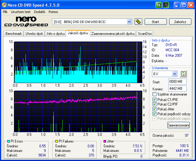

wodnik13 07.09.2007 00:53
Ilość załączników: 5
teraz na BenQ1650 płytki: BenQ -R: +R; TDK -R; Verbatin +R i Emtec +R i on okazał sie najlepszy.
pozdro wodnik13

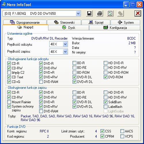

wodnik13 07.09.2007 00:48
LiteOn8801 via BenQ1650
Ilość załączników: 3
Kupiłem, zrobiłem jak napisano i śmiga aż miło
nagrywane ThinikXtra; 1693S , 8801; i po przeróbce 1650
