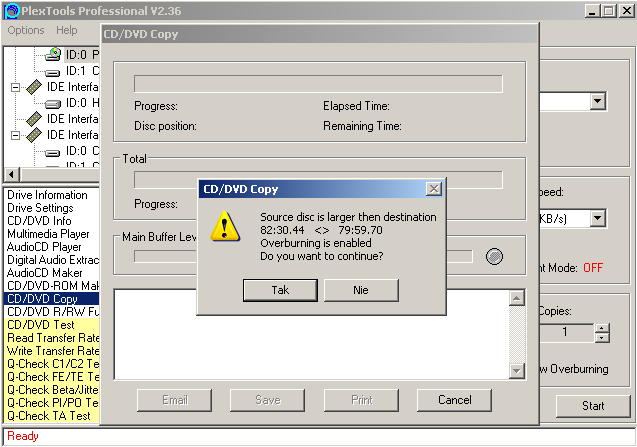

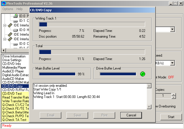

Standardowa procedura - ASPI, DMA, czy masz porządek w systemie - rejestrze ? Podpowiedzi i wskazówki znajdziesz w FAQ
EDIT :
1st session only na ON (yes), Ty masz na off (no)
Załącznik 38892
Po pierwszym paleniu z overburning opcja ta się aktywuje :
Załącznik 38893

Uaktualnij PTP do 2.36, pojedyńcza sesja włączona :taktak:
EDIT :
Załącznik 38883
Załącznik 38884

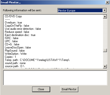

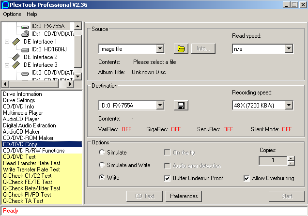

Nigdy nie nagrywa***322;em w PTP, ale ja bym tak ustawi***322; program do overburningu (patrz ni***380;ej), cho***263; nawet przy zaznaczeniu "allow overburning" w raporcie overburn jest na false. By***263; mo***380;e zmiana nast***281;puje po zainicjowaniu nagrywania. Nie mam teraz czasu, aby to sprawdzi***263;, mo***380;e wieczorem....
Allow zaznaczony, w raporcie false :
Załącznik 38861
Spr***243;buj z takimi ustawieniami :
Załącznik 38862
Załącznik 38863

Plextor + Plextools
Witam,
od niedawna jestem posiadaczem tego napędu Plextor PX-760A. Z racji tej, że jestem laikiem w kwestii nagrywarek proszę o wyrozumiałość z tym pytaniem:piwo: .
Problem polega na tym , że jeśli chcę wykonać kopię "bezpieczeństwa" płyty (bez żadnych zabezpieczen płyta o pojemonosc 700 MB - nagrana z overburningiem). To w momencie kiedy wykonuję kopię poprzez aplikację Plextools to po zgraniu obrazy płyty i włożeniu do nagrywarki czystej płyty 700 MB pojawia się komunikat że obraz jest większy niż wielkość włożonego czystego nośnika (dodam że w aplikacji Plextools mam włączona opcję allow overburning). program nie daje żadnego wyboru tylko trzeba przerwac kopiowanie płyty.
