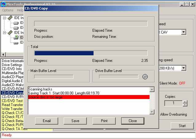

od niedawna jestem posiadaczem tego napędu Plextor PX-760A. Z racji tej, że jestem laikiem w kwestii nagrywarek proszę o wyrozumiałość z tym pytaniem .
Problem polega na tym , że jeśli chcę wykonać kopię "bezpieczeństwa" płyty (bez żadnych zabezpieczen płyta o pojemonosc 700 MB - nagrana z overburningiem). To w momencie kiedy wykonuję kopię poprzez aplikację Plextools to po zgraniu obrazy płyty i włożeniu do nagrywarki czystej płyty 700 MB pojawia się komunikat że obraz jest większy niż wielkość włożonego czystego nośnika (dodam że w aplikacji Plextools mam włączona opcję allow overburning). program nie daje żadnego wyboru tylko trzeba przerwac kopiowanie płyty.
No i nie było by w tym nic dla mnie dziwnego gdyby nie to ze jesli ta sama płytę kopiuje poprzez Clone CD to ta sama nagrywarka Plextor bez żadnego "zajeknięcia' robi kopię.....
w czym problem??

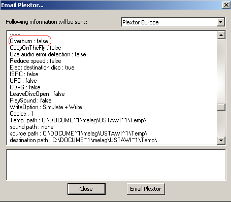

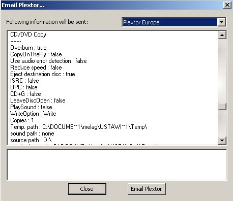

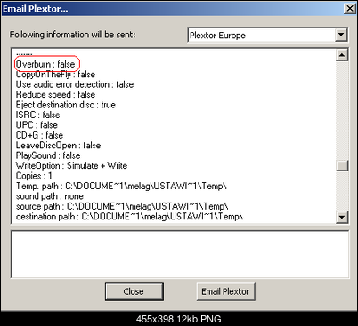

Nigdy nie nagrywa***322;em w PTP, ale ja bym tak ustawi***322; program do overburningu (patrz ni***380;ej), cho***263; nawet przy zaznaczeniu "allow overburning" w raporcie overburn jest na false. By***263; mo***380;e zmiana nast***281;puje po zainicjowaniu nagrywania. Nie mam teraz czasu, aby to sprawdzi***263;, mo***380;e wieczorem....
Allow zaznaczony, w raporcie false :
Spr***243;buj z takimi ustawieniami :

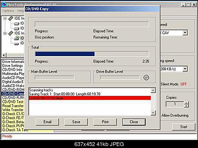

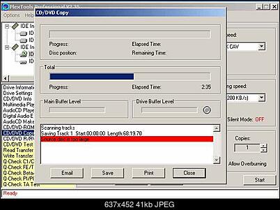

Witam, ustawienie takie nie pomog***322;o ca***322;y czas ten sam komunikat
Je***347;li mog***281; prosi***263; jeszcze o jakie***347; propozycje.
pzodrawiam
Je***347;li nadal nie b***281;dziesz m***243;g***322; nagra***263;, daj zna***263;, bo temat wydaje si***281; ciekawy.

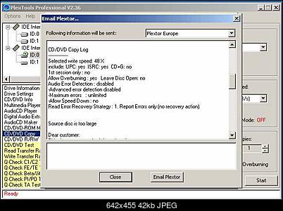

Mia***322;em jeszcze spyta***263; pojedy***324;cza sesja ma by***263; wl***261;czona czy wy***322;***261;czona?
/@ndy - Nie pisz posta pod postem. U***380;ywaj opcji edytuj!
Przepraszam poprawi***281; si***281;.

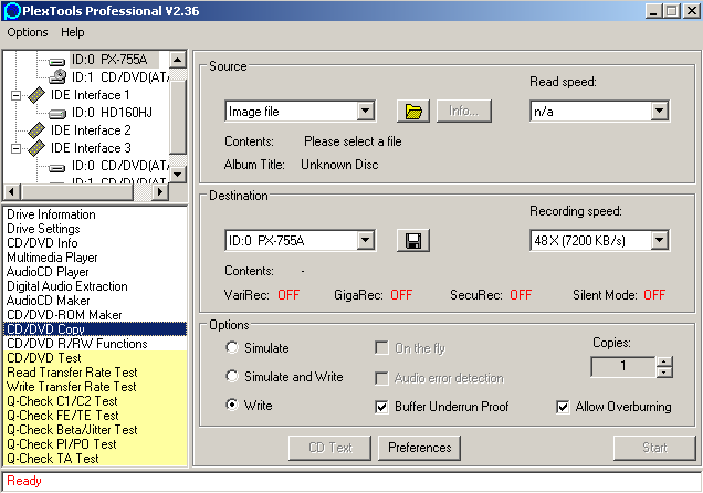

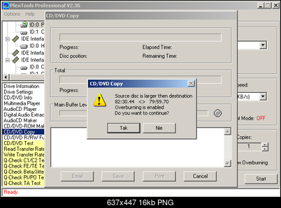

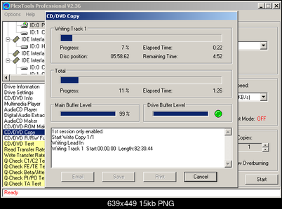

Uaktualnij PTP do 2.36, pojedyńcza sesja włączona
EDIT :

Wykaż troszkę inicjatywy, wystarczy wpisać w szukajce forum 2.36 :
Dzięki poprawie się. niestety problem pozostał ten sam komunikat. Jakieś inne pomysły

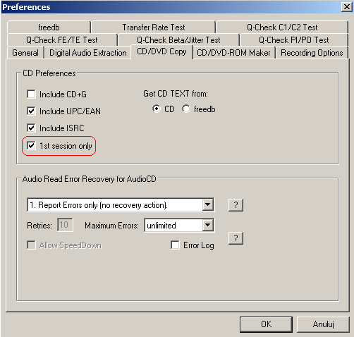

EDIT :

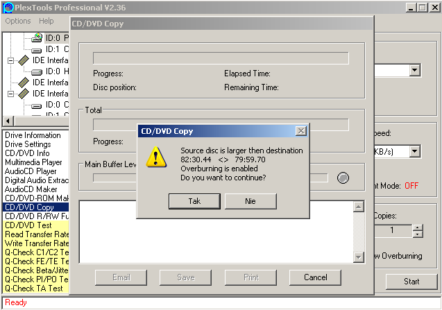

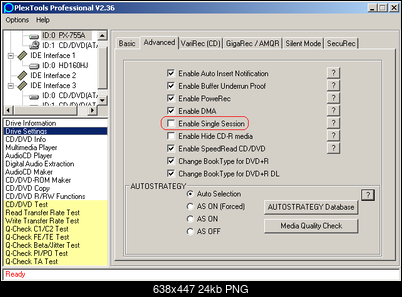

1st session only na ON (yes), Ty masz na off (no)

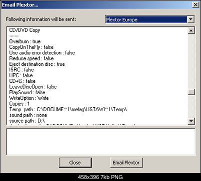

Po pierwszym paleniu z overburning opcja ta się aktywuje :
Ostatnio zmieniany przez melag : 01.04.2007 o godz. 12:28

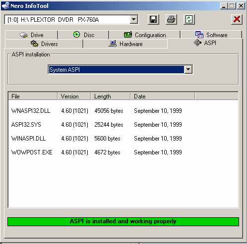

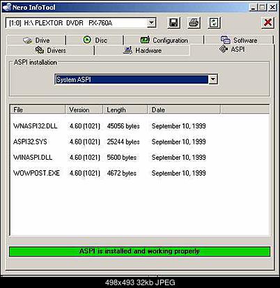

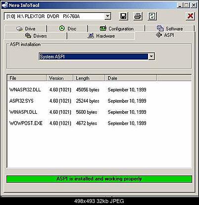

Standardowa procedura - ASPI, DMA, czy masz porządek w systemie - rejestrze ? Podpowiedzi i wskazówki znajdziesz w FAQ
Wydaje mi się ze mam Nero pokazuje coś takiego:
Bije sie w pierś jednak z czymś innym dopiero teraz zauważyłem że tak naprawde to niezaleznie od wielkości płytki z danymi czy to jest 100 200 czy ponad 700 MB mam komunikat o tym, iz plik jest za duży. Sorka ale dopiero teraz na to zwróciłem uwagę, raz jeszcze dodam że Clone Cd pali wszystkie te płytki z danymi na Plexie bez problemu, tylko ten plextools odmawia współpracy.

Posty: 5,814
Poczytaj FAQ-u , masz stare ASPI, warto przeinstalowa***263; na nowsze.
Je***347;li przy ka***380;dej kompilacji "wywala" b***322;***261;d to IMO mo***380;e by***263; winny za***347;miecony rejestr.
