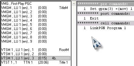

Ło jeżu... To Encore popełnił taki authoring, czy coś grzebałeś?
No dobra, poprawiamy:
1. Zmień instrukcję w First play PGC na taką:
Załącznik 39697

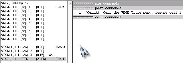

2. Z VTST 1,1 wywal instrukcję z pre command, w post command wstaw taką:
Załącznik 39698
3. W VTSM 1,3 (Twoje menu) wstaw cell command tak:
Załącznik 39699

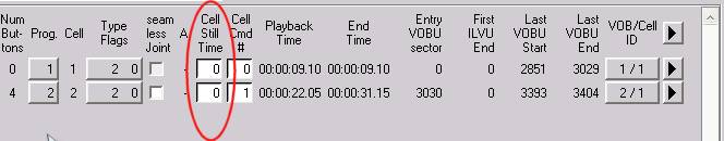

4. Kliknij 2x w menu -> w PGCEditorze wstaw "1" w Cell Cmd jak na rys niżej:
Załącznik 39700
5. Zapisz, przetestuj.
6. Zmień program do authoringu ;)

Reetou 28.04.2007 15:57
Przejd***378; z ifoEdit na PGCEdit ;)
Zmie***324; w PGCEditorze z wczytanym menu Cell Still Time z 15 na 255 i zapisz zmiany.
