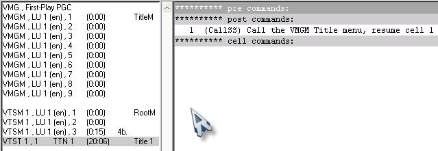

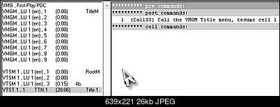

No dobra, poprawiamy:
1. Zmień instrukcję w First play PGC na taką:
2. Z VTST 1,1 wywal instrukcję z pre command, w post command wstaw taką:

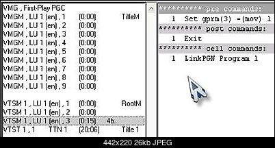

3. W VTSM 1,3 (Twoje menu) wstaw cell command tak:
4. Kliknij 2x w menu -> w PGCEditorze wstaw "1" w Cell Cmd jak na rys niżej:
5. Zapisz, przetestuj.
6. Zmień program do authoringu
