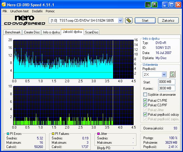

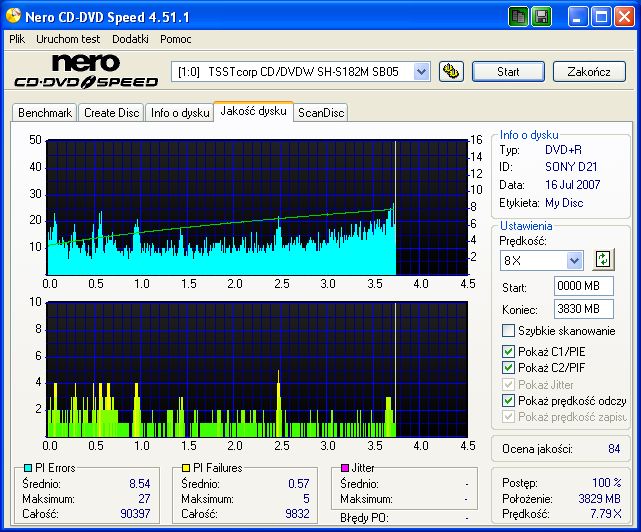

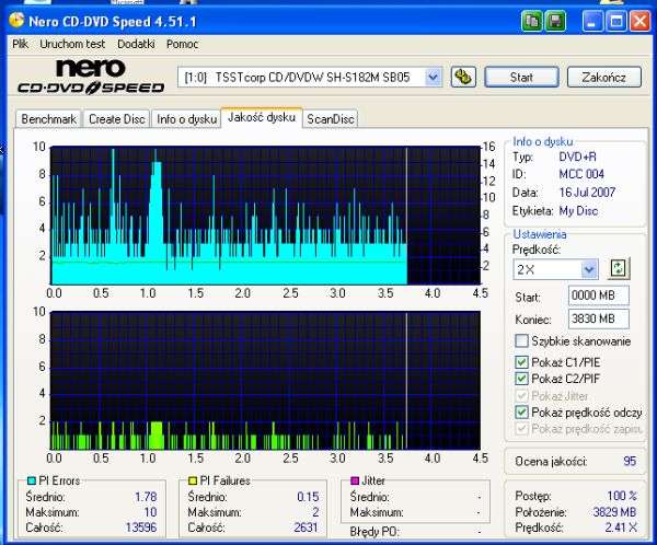

A wi***281;c po pierwsze - musz***281; pewn***261; spraw***281; wyja***347;ni***263; - ot***243;***380; nagra***322;em wczoraj dwie p***322;yty - SONY i Verbatim, zrobi***322;em ich testy, przetestowa***322;em tak***380;e jedn***261; p***322;yt***281; wcze***347;niej nagran***261; i ... teraz wygl***261;da to du***380;o lepiej - mo***380;e rzeczywi***347;cie ta wadliwa pami***281;***263; tak na to wszystko wp***322;ywa***322;a ??
Poni***380;ej przyk***322;ady:

Załącznik 41411
Załącznik 41412

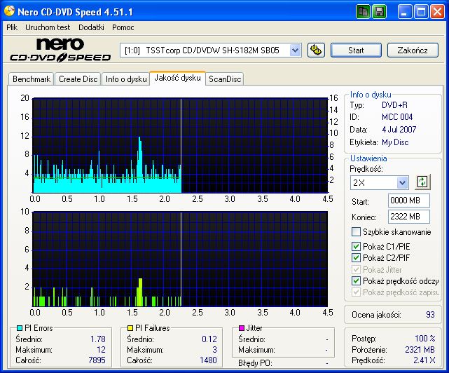

A to test p***322;yty, kt***243;r***261; nagra***322;em wcze***347;niej - pierwotne testy by***322;y du***380;o gorsze !!
Załącznik 41413
Załącznik 41414
Wi***281;c chyba aktualnie nie jest ***378;le - a wr***281;cz dobrze ?
Aha - jeszcze drobne pytanko - z jak***261; pr***281;dko***347;ci***261; robi***263; testy ?

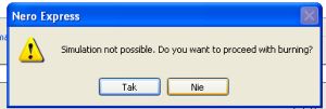

NATOMIAST - sprawa niemo***380;no***347;ci wykonania symulacji jest nadal AKTUALNA !!
Poni***380;ej komunikat jaki otrzymuj***281; - mam nadziej***281;, ***380;e jaki***347; u***380;ytkownik tego Samsunga (i nie tylko) wypowie si***281; na ten temat :)
Załącznik 41415

Niestety - gorzej z DVD - przede wszystkim - nie mo***380;na zrobi***263; symulacji nagrywania - raz tylko si***281; uda***322;o - ale nagra***322;o z b***322;***281;dami (tzn. weryfikacji p***322;yta po nagraniu nie przesz***322;a) - a reszta - zawsze komunikat (je***347;li chc***281; robi***263; symulacje) - symulacja niemo***380;liwe - czy nagrywa***263; bez ?
Tak***380;e kilka razy nagra***322;o si***281; z b***322;***281;dami - tzn. weryfikacja zako***324;czy***322;a si***281; niepowodzeniem ...
Mam wi***281;c pierwsze pytanie - czy ta nagrywarka nie umo***380;liwia symulacji p***322;yt DVD ?
A je***347;li nie - to co mo***380;e by***263; nie tak ?
