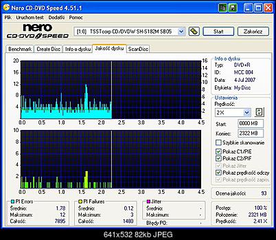

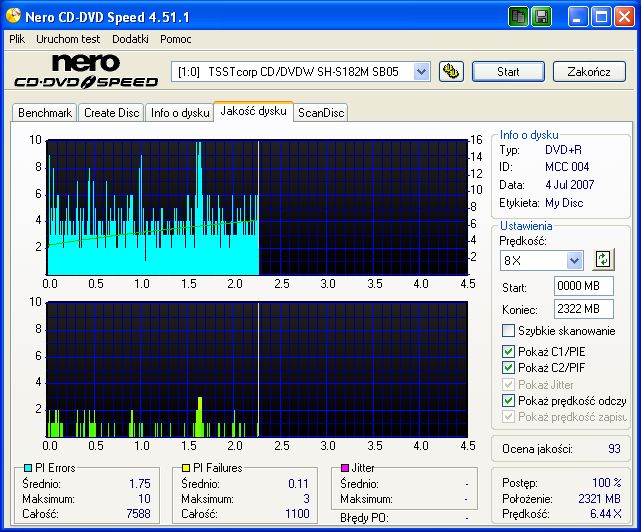

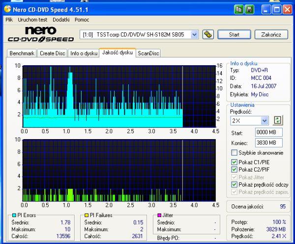

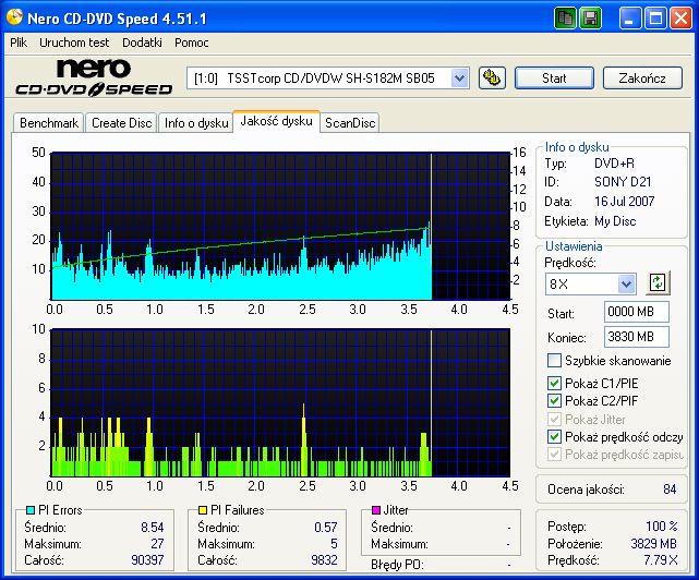

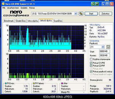

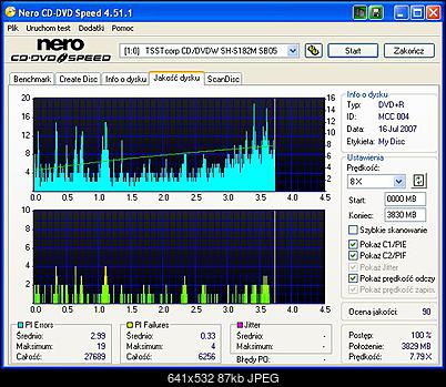

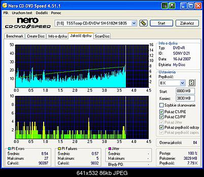

A wi***281;c po pierwsze - musz***281; pewn***261; spraw***281; wyja***347;ni***263; - ot***243;***380; nagra***322;em wczoraj dwie p***322;yty - SONY i Verbatim, zrobi***322;em ich testy, przetestowa***322;em tak***380;e jedn***261; p***322;yt***281; wcze***347;niej nagran***261; i ... teraz wygl***261;da to du***380;o lepiej - mo***380;e rzeczywi***347;cie ta wadliwa pami***281;***263; tak na to wszystko wp***322;ywa***322;a ??
Poni***380;ej przyk***322;ady:
A to test p***322;yty, kt***243;r***261; nagra***322;em wcze***347;niej - pierwotne testy by***322;y du***380;o gorsze !!
Wi***281;c chyba aktualnie nie jest ***378;le - a wr***281;cz dobrze ?

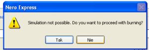

NATOMIAST - sprawa niemo***380;no***347;ci wykonania symulacji jest nadal AKTUALNA !!
Poni***380;ej komunikat jaki otrzymuj***281; - mam nadziej***281;, ***380;e jaki***347; u***380;ytkownik tego Samsunga (i nie tylko) wypowie si***281; na ten temat

Symulacja DVD nie dzialaja na wiekszosci nagrywarkach, co do weryfikacji bledy byly spowodowane bledna koscia pamieci tak samo test jakosci plyty jest zalezny od pamieci RAM bo przez nie jak i przez procesor przechodza w zasadzie wszystkie dane

(...) co do weryfikacji bledy byly spowodowane bledna koscia pamieci tak samo test jakosci plyty jest zalezny od pamieci RAM bo przez nie jak i przez procesor przechodza w zasadzie wszystkie dane
Dzi***281;ki za potwierdzenie - ale jak napisa***322;em w po***347;cie nr 2 te***380; do takiego wniosku doszed***322;em, jak po wyj***281;ciu tej ko***347;ci co mia***322;a b***322;***281;dy sytuacja si***281; znacznie poprawi***322;a ...

Co***347; mi tam ***347;wita, a nie chce mi si***281; sprawdza***263;, ***380;e ***380;eby zrobi***263; symulacj***281; trzeba by***322;o w opcjach nagrywarki wy***322;***261;czy***263; burnproofa.
To by***322;o dawno, a ja te***380; nie robi***281; symulacji
