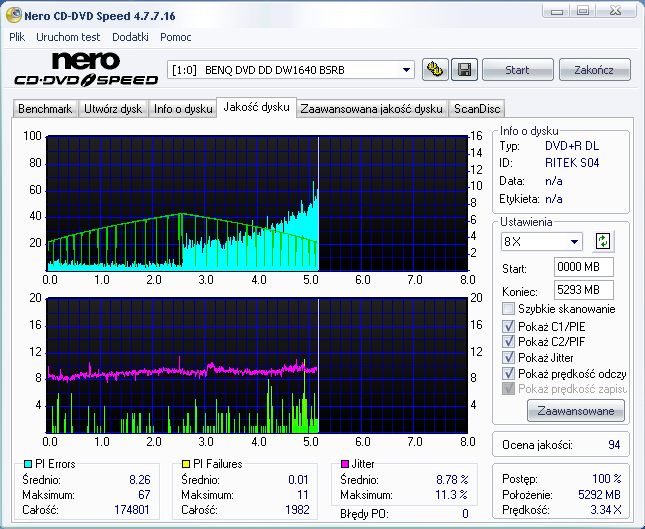

Philips DVD+R DL 8x (Ritek S04) palone i testowane na benq 1640 obie zapis x4
Załącznik 47895
Załącznik 47896
Ten sam obraz palony na:
1. LG GSA-H54L (zapis x4)
2. Pionku 115D (zapis x8)

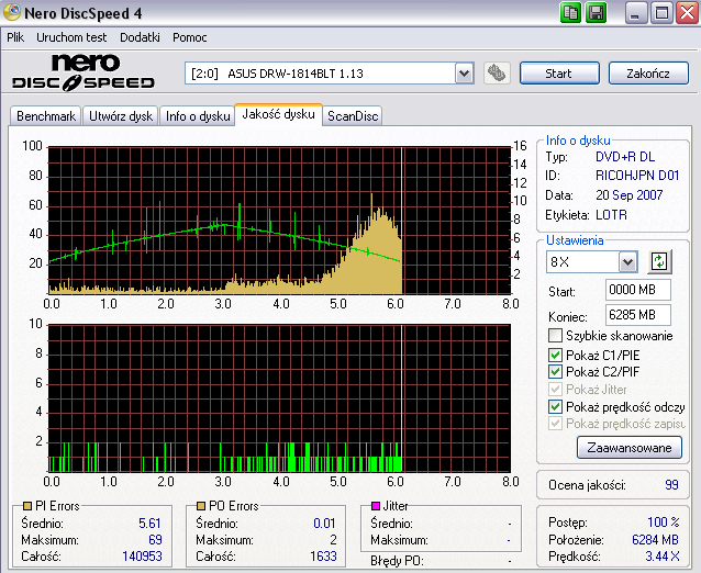

Tez polecam the Philipsy (ja dostalem wersje do zapisu 8x), palona na asus 1814blt na 4x:
http://pablo.zsh.pl/philips.gif
Moze nie jest najlepiej, ale na innych plytkach DL - intenso (daje sie je odczytac) i emtec (totalnie skopane plytki) bylo duzo gorzej. Jedynie jeszcze memorex DL dobrze sie wypalal. Na testy jeszcze verbatim 2.4x czeka.
