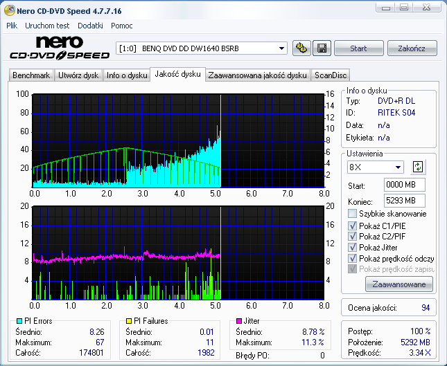

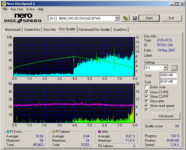

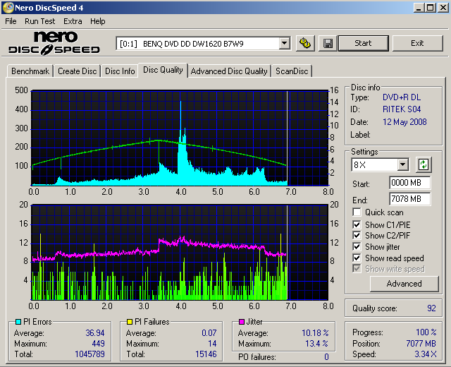

Philips DVD+R DL 8x (Ritek S04)
Ten sam obraz palony na:
1. LG GSA-H54L (zapis x4)
2. Pionku 115D (zapis x8)
PHILIPS DVD+DL x2,4-philips-dvd-r-dl-x4-lg-1-.jpg   PHILIPS DVD+DL x2,4-philips-dvd-r-dl-x8-pioneer-1-.jpg

Stary 10.05.2008, 16:13   #11
DanielP
Avatar użytkownika DanielP
Posty: 238
DanielP zaczyna zdobywać reputację <1 - 49 pkt>

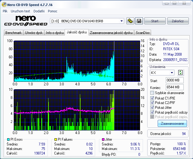

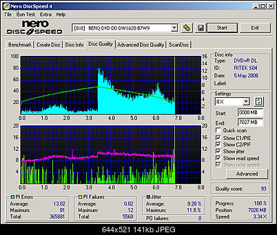

Palone na:
2. Pionek 115D (zapis x4)
3. Pionek 115D (zapis x4)
PHILIPS DVD+DL x2,4-philips-dvd-r-dl-x4-lg-2-.jpg   PHILIPS DVD+DL x2,4-philips-dvd-r-dl-x8-pioneer-2-.jpg   PHILIPS DVD+DL x2,4-philips-dvd-r-dl-x8-pioneer-3-.jpg

Philips DVD+R DL 8x (Ritek S04) palone i testowane na benq 1640 obie zapis x4

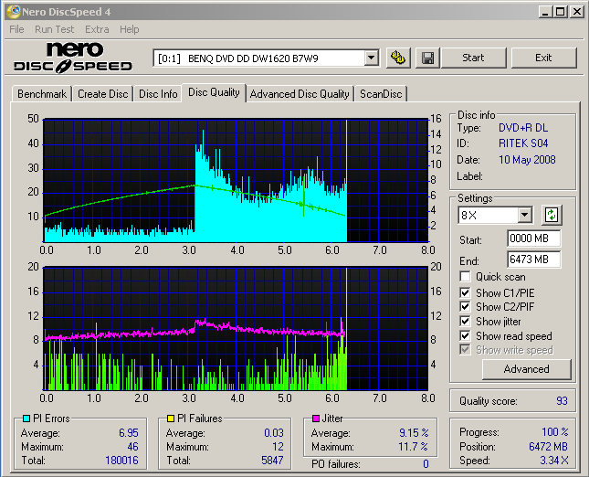

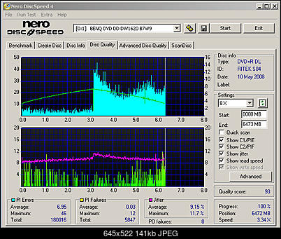

Kolene wybitnie wypalone Philipsy.
Na 10 sztuk jedynie 3 wypalily sie jakotako (bez sensacji).
Reszta - kosz. Plyty oceniam wiec jako szajs.
PHILIPS DVD+DL x2,4-philips-dvd-r-dl-x4-pioneer-1-.png   PHILIPS DVD+DL x2,4-philips-dvd-r-dl-x8-pioneer-4-.png
