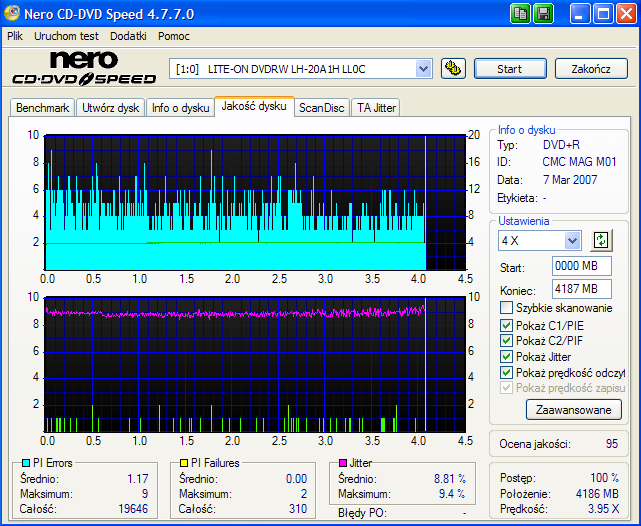

slawekj 03.08.2007 00:09
Ilość załączników: 2
Napisany przez Kris (Post 815789)
No i te syfy od CMC nie chodz***261;... jak napisa***322; wy***380;ej icemac - g***243;wniane no***347;niki... :D
No***347;nik CMC Magnetics ma certyfikat Philipsa i s***261; to takie same no***347;niki jak wszystkie pozosta***322;e.
przyk***322;ad CMC -/+R x16 Hewlett Packard
Załącznik 41660
Załącznik 41662
http://forum.cdrinfo.pl/showpost.php...&postcount=202
Bardzo dobry no***347;nik a wszystko zale***380;y dla i przez kogo produkowany.
Prosz***281; zwr***243;cic uwag***281; na b***322;***281;dy TE/FE p***322;ytki wykonanej dla TDK. Wzorzec do na***347;ladowania. :spoko:
Samsung to dobry nap***281;d do odczytu, nagrywanie to druga liga.
