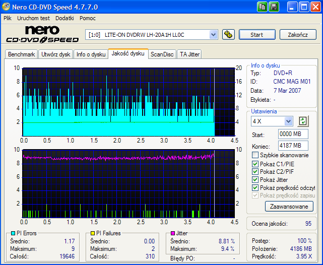

Stary 03.08.2007, 00:09   #13
No i te syfy od CMC nie chodz***261;... jak napisa***322; wy***380;ej icemac - g***243;wniane no***347;niki...
No***347;nik CMC Magnetics ma certyfikat Philipsa i s***261; to takie same no***347;niki jak wszystkie pozosta***322;e.
przyk***322;ad CMC -/+R x16 Hewlett Packard
http://forum.cdrinfo.pl/showpost.php...&postcount=202
Bardzo dobry no***347;nik a wszystko zale***380;y dla i przez kogo produkowany.
Prosz***281; zwr***243;cic uwag***281; na b***322;***281;dy TE/FE p***322;ytki wykonanej dla TDK. Wzorzec do na***347;ladowania.
Samsung to dobry nap***281;d do odczytu, nagrywanie to druga liga.
Ostatnio zmieniany przez slawekj : 03.08.2007 o godz. 00:21

Nośnik CMC Magnetics ma certyfikat Philipsa i są to takie same nośniki jak wszystkie pozostałe.
Bardzo dobry nośnik a wszystko zależy dla i przez kogo produkowany.
Proszę zwrócic uwagę na błędy TE/FE płytki wykonanej dla TDK. Wzorzec do naśladowania.
Samsung to dobry napęd do odczytu, nagrywanie to druga liga.
A o czym ten certyfikat mówi? Że firma płaci za licencję?

A o czym ten certyfikat m***243;wi? ***379;e firma p***322;aci za licencj***281;?
Wszystkie no***347;niki i strategie zapisu s***261; zatwierdzane przez Philipsa.
Op***322;aty licencyjne to zupe***322;nie inna sprawa.
