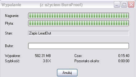

melag 25.10.2007 18:50
EAC nie obsługuje tej funkcji dla Plextora, więc nie masz się czym martwić :)
Dodam że np. program K3B również nie obsługuje bufora dla napędów Plextora :haha:
EAC nie jest dobrym rozwiązaniem jeśli chodzi o nagrywanie, lepiej Nero lub Burrrn.
Agusia 25.10.2007 18:42
Napisany przez grzeniu (Post 850527)
Podczas zapisu LeadOut bufor jest pusty.
Podejrzewam, że w trakcie nagrywania danych ten bufor też pokazuje jako pusty, tylko trochę nieszczęśliwego screena dałaś?
Ogólnie Twoje problemy wyglądają mi na niezbyt chętną współpracę plextora z EAC-iem.
Próbowałaś zmienić, w opcjach EAC-a, interfejs?
Dałam taki screen, ponieważ wykonałam go po zakończeniu nagrywania, aby nie robić tego w trakcie, ale podczas nagrywania ścieżek jest dokładnie tak samo - bufor jest pusty.
Próbowałam szukać w opcjach EAC, ale nie widzę nic pasującego.
grzeniu 25.10.2007 16:25
Podejrzewam, ***380;e w trakcie nagrywania danych ten bufor te***380; pokazuje jako pusty, tylko troch***281; nieszcz***281;***347;liwego screena da***322;a***347;?
Og***243;lnie Twoje problemy wygl***261;daj***261; mi na niezbyt ch***281;tn***261; wsp***243;***322;prac***281; plextora z EAC-iem.
Pr***243;bowa***322;a***347; zmieni***263;, w opcjach EAC-a, interfejs?
Agusia 25.10.2007 16:06
Bufor w Plextor Premium 2
Przepraszam, że Was tak zarzucam pytaniami na temat mojego nowego Plextora, ale to nie dlatego, abym się nim wszem i wobec chwaliła, ale wiecie....nie miała baba kłopotu...
Otóż: płyty audio do tej pory nagrywałam w EAC-u. Przy nagrywaniu na poprzedniej mojej nagrywarce ( Liteon ), EAC pokazywał, że bufor nagrywarki jest pełny. Obecnie, gdy nagrywam na Plextorze, nie wskazuje w ogóle wypełnienia bufora nagrywarki. Wygląda to teraz tak:
Załącznik 42997
Gdy nagrywam w Nero, program wyświetla pełny bufor.
Nie wiem:
Czy coś jest nie tak z buforem przy nagrywaniu EAC-iem?
Czy może wszystko jest OK, tylko EAC źle wskazuje ?
Jak myślicie ?
Zaczęłam się nad tym zastanawiać, ponieważ zdarzyło mi się raz, że nagrywanie płyty w EAC przerwało się, bez żadnego komunikatu, wyglądało to tak, że w oknie nagrywania czas przesuwał się, natomiast pasek nagrywania stał w miejscu i światełko Plextora z migającego pomarańczowego zmieniło się na zielone.
